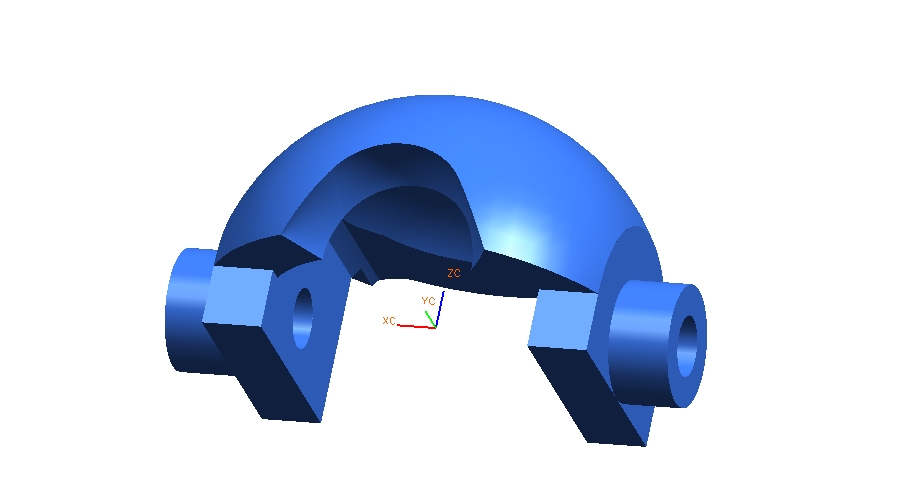

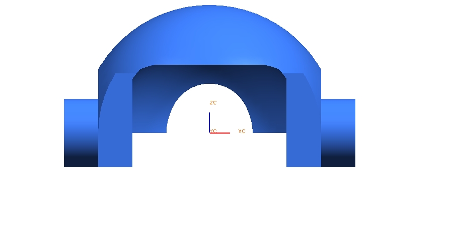

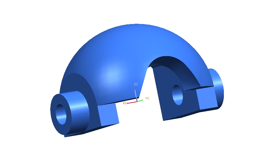

现有这么一个零件,要在立式加工中心上铣削球面(外购零件,但球面度、粗糙度达不到要求)需要在立式加工中心上光一刀,大概几十丝到1mm左右,但不知道怎么做工装好!- m& `$ W* z/ I# R9 G( K' \. C  F# [

量大的话,做一个胎具把零件放进去,两边装一个快速夹具固定。
发表于 2008-5-15 11:25:08 | 显示全部楼层 来自: 中国山东烟台
一般应在内部撑住,然后在外部将工件夹紧进行加工。
