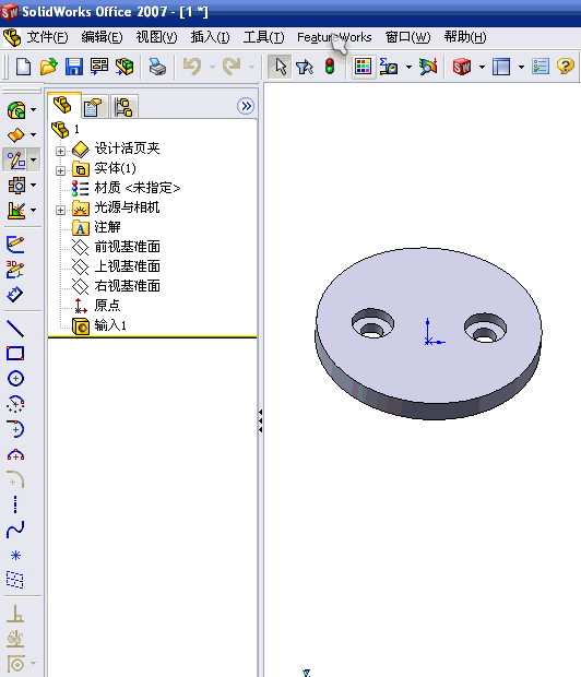

发表于 2008-5-14 22:57:00 | 显示全部楼层 来自: 中国广东中山
如果你的零件比较简单,可以试下先在工具---插件FeautureWork打开来。
; X3 ]3 F) E. o+ s然后: 1.gif
& w+ A* a2 D) N% p! a5 T8 g! w; o! h2 C" u, J
要是能识别出你想要的特征就可以随便更改尺寸了。

发表于 2008-5-15 16:50:24 | 显示全部楼层 来自: 中国内蒙古呼和浩特
开始----所有程序-----solidworks 2007 sp0.0----solidworks工具-----转换向导,用这个把文件转换好识别出特征就能改了
mr.lee + 2 应助

发表于 2008-5-16 22:19:28 | 显示全部楼层 来自: 中国湖南衡阳
外部输入特征或零件在sw只有较少的操作

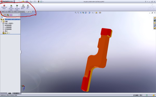

发表于 2008-5-17 14:14:34 | 显示全部楼层 来自: 中国上海
[localimg=400,250]1[/localimg]. f3 z" W( X5 D/ T" n* T' v6 s
在这里
