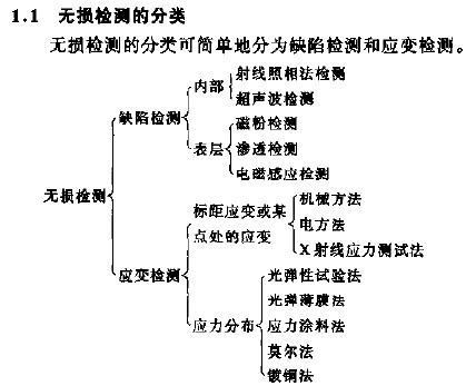

5 i1 [$ R( i/ O* f不规则的形状  很难吧9 a6 B; ]2 `1 C* M
常用的探伤方法有哪些? . J8 ^2 o! g( Z) E  M, Q
常用的无损探伤方法有:X光射线探伤、超声波探伤、磁粉探伤、渗透探伤、涡流探伤、γ射线探伤、萤光探伤、着色探伤等方法。 9 r+ n/ A6 w' Z% T$ x, A! F; c& S
干粉法检验对近表面缺陷的检出能力高,特别适于大面积或野外探伤;湿粉法检验对表面细小缺陷检出能力高,特别适于不规则形状的小型零件的批量探伤。
