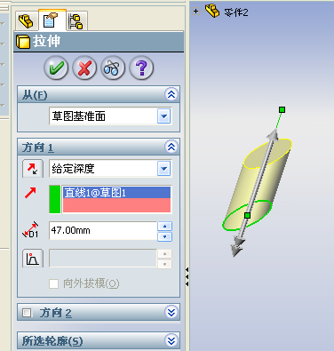

“拉升方向必须为3D草图指定”是何意思?

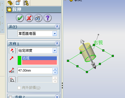

就是你利用3D草图做拉伸时,要定义拉伸的方向咯,方向可以选择基准面(垂直),或零件边线、草图线等。% I9 |+ Y( r) J' Q  E  X
