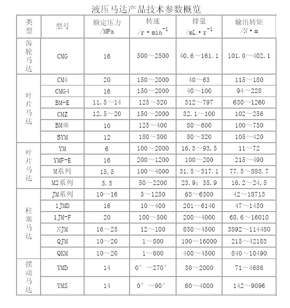

近来希望了解摆动马达的详细结构,使用案例,生产厂家信息等,有哪位兄弟了解一些这方面的信息请提供一点,
1 V' }3 c( [, F( M  f3 V8 E4 O" m- |& `6 g4 J4 t8 d& n" t4 y
比如生产厂家什么的,本人将不胜感激!先谢了。! s9 z# ~# A" ^: N$ g0 ]% \
+ O" P* |" ~8 x7 a  m% Q0 `
附件与图片内容完全一样,如果没有需要就不用下载了。
摆动马达产品技术参数概览.pdf
43.19 KB, 下载次数: 9
