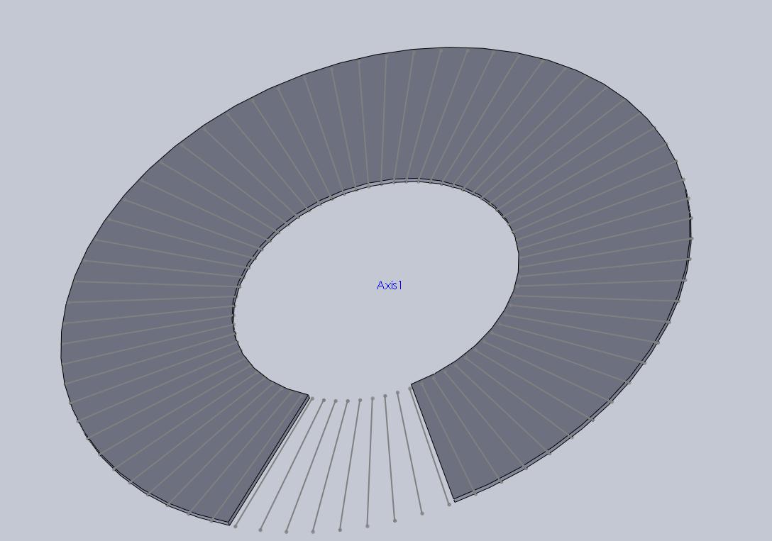

如图,这是个锥面的展开面,请问各位路过高人如何再折成锥面。利用线形折弯或许可以做到。但或许不是一个最好的办法。

发表于 2008-5-15 10:06:48 | 显示全部楼层 来自: 中国河北唐山
探讨
你用板金放样,然后折叠就行,不知你用甚麽绘出,SW2007打不开你的文件
 楼主| 发表于 2008-5-15 12:40:09 | 显示全部楼层 来自: 加拿大
SW2008
抱歉,我用的是SW2008,今天人不在公司,明天传个草图参数给你。
5 E; Z5 B* N0 n/ L0 b3 b+ k0 ^1 g, u# c$ i$ Z" t+ A
多谢关注!
 楼主| 发表于 2008-5-15 23:00:40 | 显示全部楼层 来自: 加拿大
内径: 93.5152 mm. ?3 N$ Q& Z3 E  R  W
外径: 205.0136 mm8 G" o- C8 r0 {2 N  d
开口角度: 42.2575 度6 Z, u2 E! r% b% V- w& ^% [
板厚: 2.6568mm# N  y4 A9 J/ n# G
72根折弯线360度均布6 P* t* r. U( z+ W/ b
: U" T! M- H- i) v$ }已上传了dxf 格式的草图
3382.rar
