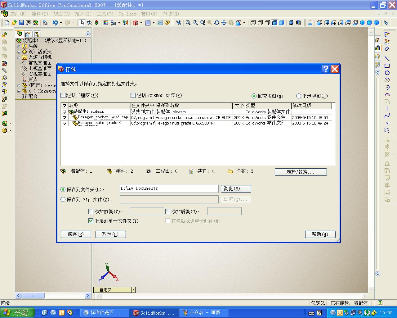

 楼主| 发表于 2008-5-15 09:40:13 | 显示全部楼层 来自: 中国江苏苏州
对于 第3点 我有点不明白啊  你是怎么打包的 ??我没有用过 。。" H1 O* V$ ?7 @. a0 R1 F
, w0 z' J! o) i0 s  M能说个简单操作过程么 ? 谢谢! S: g" G* @  {; O) B/ x- ?& F  C0 [
$ r' N7 D. N. {! f, n
是帮助中的:包括工程图。在模型文件夹或 SolidWorks 搜索路径(或 SolidWorks Explorer 搜索路径)中加入关联的工程图。
0 l* N- A1 m) ?9 G& s% l: r0 \! E  f9 q5 G
包括 COSMOS 结果。在与模型相同的文件夹中加入与模型关联但不必要的 COSMOS 报告。 : y- u6 j: A* D' b! [$ ?
. ^( U) a3 G1 l. D
包括 PhotoWorks。在与模型相同的文件夹中加入与模型关联但不必要的 PhotoWorks 文件。
6 a, q+ p7 {1 T" N1 ]. u/ v! ^) w8 g3 [4 e6 h( n. l% d
包括默认库中的 PhotoWorks 文件。加入从模型调用的默认库中的 PhotoWorks 文件。8 n" m; M& x' Y2 @7 I4 n
' J; l: Q- a) g, @) X% y嵌套视图或平坦视图。根据文件的父/子关系缩进文件名,或将所有名称放置在左边。
2 ?$ t/ A* }# x- O0 J
; d+ G2 c8 f5 E8 Z 选择嵌套视图可保持文件夹结构。模型及其所有参考保存在一个平板视图的文件夹中。
1 T- k1 ~: l4 W# I3 G* x/ Q- ?: f7 q- w: S7 y6 d
保存到文件夹。指定路径和文件夹名称。
- h0 t+ I- o/ ~( C, H0 s" `( Y2 m
, D( C. y% z6 C保存到 Zip 文件。指定路径和文件名称。
/ o% {$ N( a7 F  d, a8 r4 c
- g4 U8 y& M6 d" N添加前缀或添加后缀。添加指定的前缀或后缀到所有文件名。& L$ J" {: R; O7 p
, v" p$ O8 e3 ]( P# g0 D
平展到单一文件夹。(在选取了 PhotoWorks 时不可使用)。选择以将所有文件保存到所指定的目标文件夹的顶层。消除以将文件的当前文件夹结构保留为目标文件夹中的子文件夹。
  k3 w5 T: z# P4 q8 }
2 F7 _  X8 `+ @- x! ~* k) c: L( `' i打包后发送电子邮件。在选中保存到 Zip 文件后可用。单击保存时,将会打开一封附加有 Zip 文件的电子邮件,供您指定地址和发送

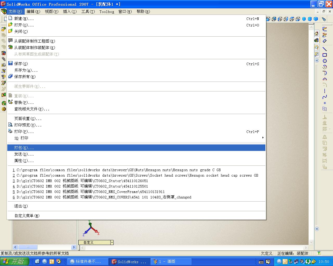

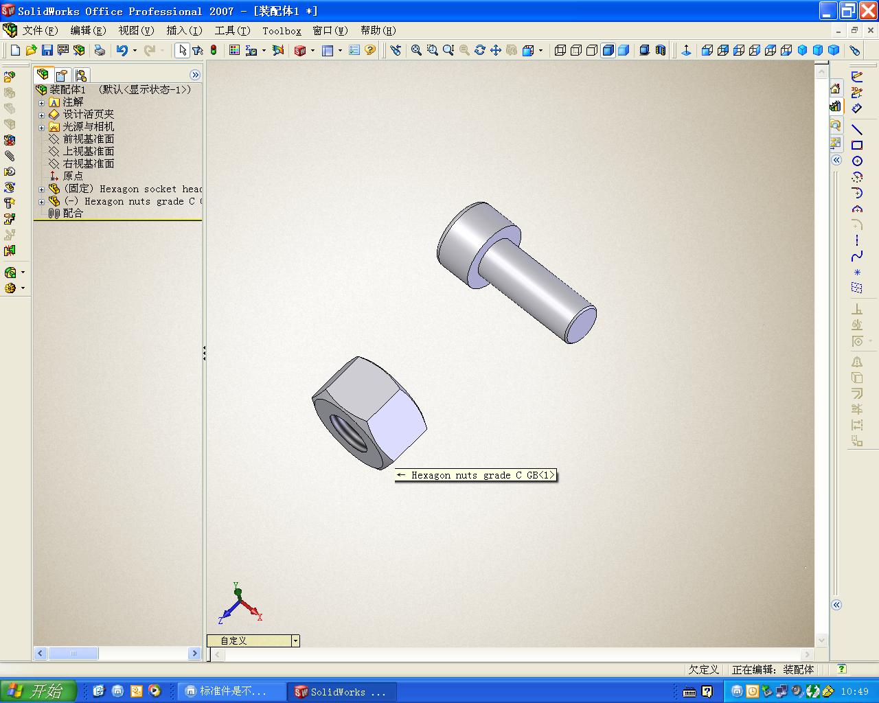

toolbox不用设置为生成零件,直接用默认的生产配置。打包时选择文件,打包,。。。。,见图

 楼主| 发表于 2008-5-15 12:25:11 | 显示全部楼层 来自: 中国江苏苏州
GAOLIZHONG1974    太感谢了 。。。刚刚试试 真是好用多了 。。6 N) W( S0 o& P
