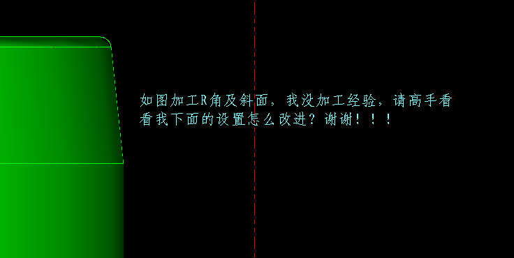

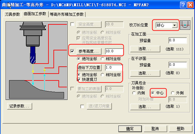

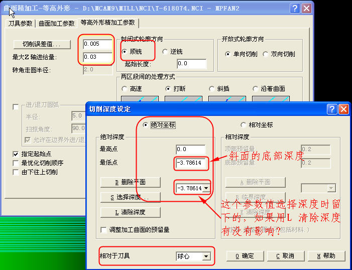

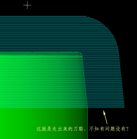

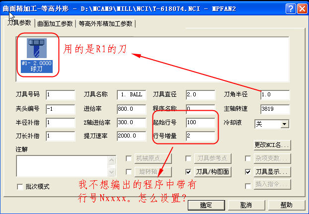

只是学过CAM,但实践太少,不是很自信,请高手指教.
发表于 2008-8-9 03:11:32 | 显示全部楼层 来自: 中国江苏苏州
不要N带头的话要在后处理文件里改的!

最好还是用行号,在程序有问题时能及时找到该程序,在误差值和z轴进给量设置的太小,切削深度不要用删除深度,最深点-3.786还应加上刀具直径的一半,走r角在加一刀精加工

干吗不用2D扫描啊,等高还要加上浅平面合用比教好。帮你指点一下:校刀用刀尖,切削误差用0。002精的,0。005用于开粗。双相切削,最优化切削都要点上
