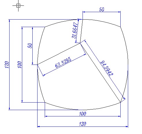

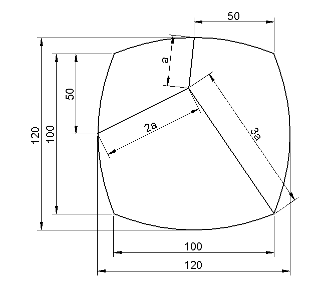

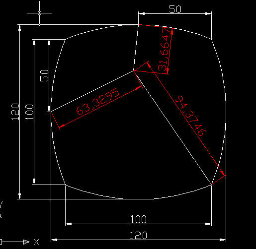

1. a 之長度為何?
' M+ H- c6 i4 e% P    (A) 31.6467   (B) 31.6647   (C) 31.6764

做去来了 1 v2 D5 ]8 R" R4 p" b4 |% M
答案:b
3 k) R; B8 a4 w+ L' Q$ b% q/ P1 \" P8 j4 I9 D* A' K/ _! }

参与人数 1三维币 +4 收起 理由
woaishuijia + 4 马虎!3a等于多少?

進修級練習題63
woaishuijia + 3 a=31.6647,2a、3a等于多少?

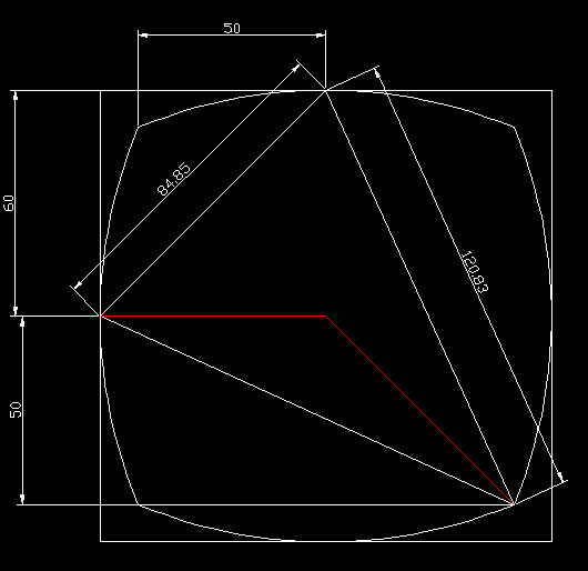

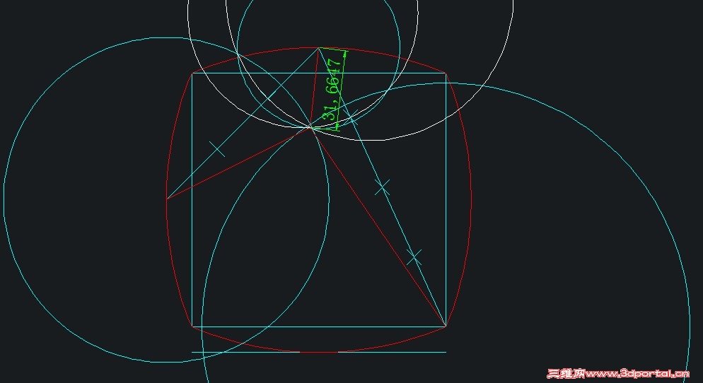

 楼主| 发表于 2008-5-19 08:49:54 | 显示全部楼层 来自: 中国台湾
1. 作100X100X100之四方弧形ABCD
8 ?+ x/ D9 g- F9 K2. 取AB弧中點E/ ^3 i1 {6 B" I' d
3. 取AD弧中點F2 Q7 H+ y- H) W) ^; z
4. 以CIRCLE →cen=E  r=50 →作#1圓
8 f1 M0 {6 `+ u( b4 p4 k4 B5. 以CIRCLE →cen=F  r=25 →作#2圓' e" p0 e( r, r- U) t+ r* z& d- Y  Z5 D
6. 以CIRCLE →cen=E  r=60 →作#3圓' v* X2 h3 d2 F5 ?' P
7. 以CIRCLE →cen=F  r=30 →作#4圓( f4 X$ C, o3 O( v/ m6 s7 p; ^! U% v
8. 以CIRCLE(3p) →1'st=P  2'nd=Q  3'rd=R →作#5圓( S- f, ^$ W7 ^# Q: j4 g/ ^: m; ^
9. 以CIRCLE →cen=C  r=120 →作#6圓* R# \8 O1 L* g' L8 _
10. 以CIRCLE →cen=F  r=40 →作#7圓
9 s! j0 e* l7 j+ d11. 以CIRCLE →cen=C  r=135→作#8圓+ s3 W! b* G7 ~& U% K+ O: }7 a
12. 以CIRCLE →cen=F  r=45→作#9圓
7 f" l5 H2 {$ D$ `6 D! K13. 以CIRCLE(3p) →1'st=X  2'nd=Y  3'rd=Z →作#10圓 並與#5圓交於G7 q% W  v# s2 M! p* e
14. 連接EG FG CG

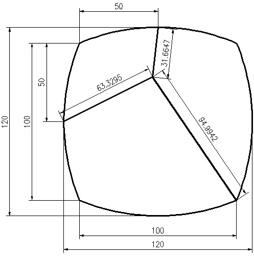

答案:B  是利用阿波罗尼斯圆 想了好几天才完成。这几天学了不少的知识。' l* Y6 Y1 B7 s0 _, C0 v8 d

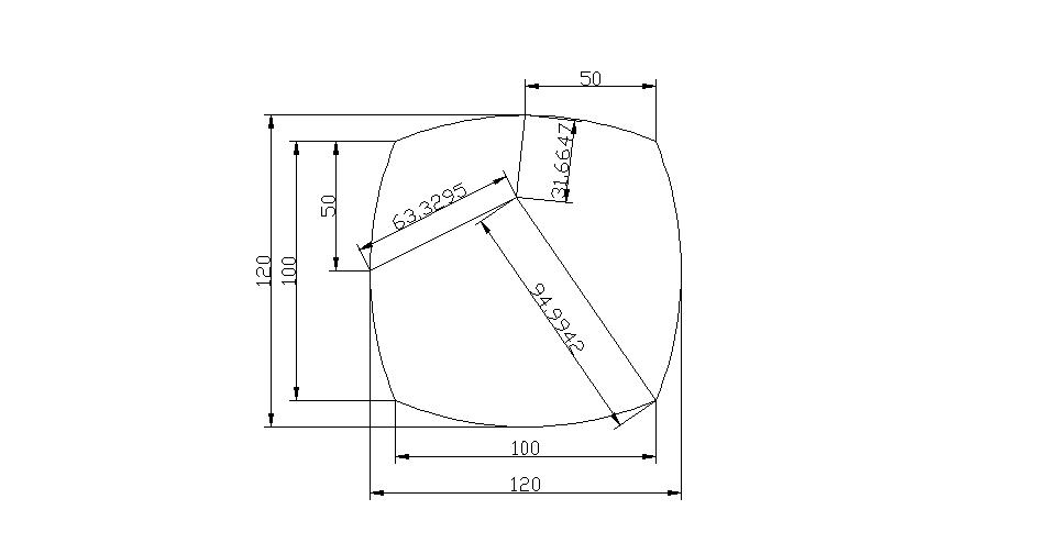

发表于 2008-11-5 21:37:36 | 显示全部楼层 来自: 中国江苏苏州

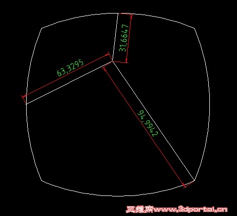

做好了,答案:B

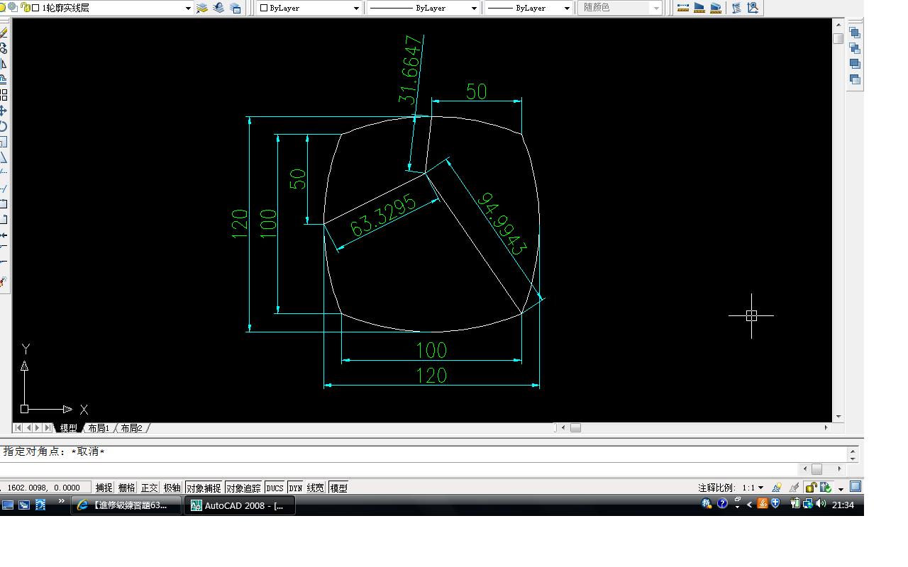

发表于 2013-9-5 14:56:29 | 显示全部楼层 来自: 中国浙江温州
9-5 进修级练习题63

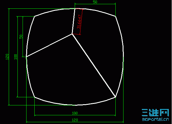

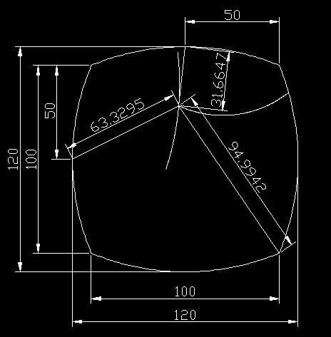

发表于 2013-9-7 19:00:41 | 显示全部楼层 来自: 中国安徽合肥
练习一下,阿氏圆
