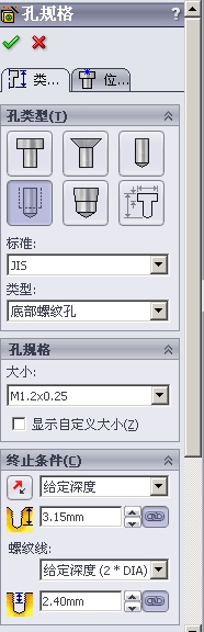

小弟我找了半天也不晓得建模时怎么做英制管螺纹孔?4 P+ D+ ^( F& t9 S* J. m
请高手指点,- I2 U- k8 j: [
谢谢!

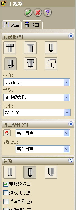

发表于 2008-5-15 10:46:26 | 显示全部楼层 来自: 中国辽宁沈阳
你在标准里选择英制孔就可以了,见图
 楼主| 发表于 2008-5-15 11:23:47 | 显示全部楼层 来自: 中国上海
画出来的孔径不正确啊,兄弟" B$ T! C. V$ A% i' R5 }
我也这样画过2 c" Y/ `1 `. Q. I$ `& D
比如1/4的,我画出来测量底孔直径才85 A+ S/ r; H) A& }5 \
实际是11.445啊
发表于 2008-5-15 11:38:35 | 显示全部楼层 来自: 中国辽宁沈阳
原帖由 wysir 于 2008-5-15 11:23 发表 http://www.3dportal.cn/discuz/images/common/back.gif1 P2 Y+ o  T' ~; t3 g. H  C! G
画出来的孔径不正确啊,兄弟% F3 c3 ]4 n9 L5 M4 O
我也这样画过& w6 g) |5 ^* y& |: q$ W
比如1/4的,我画出来测量底孔直径才8; Z. f/ p+ p! C( F4 O/ G& ]
实际是11.445啊
. F- q1 U- d% g你写错了吧,1/4底孔不可能是8,我试验了一下,1/4-20,底孔是5.11,肯定比实际的1/4(6.35)要小,这是对的。

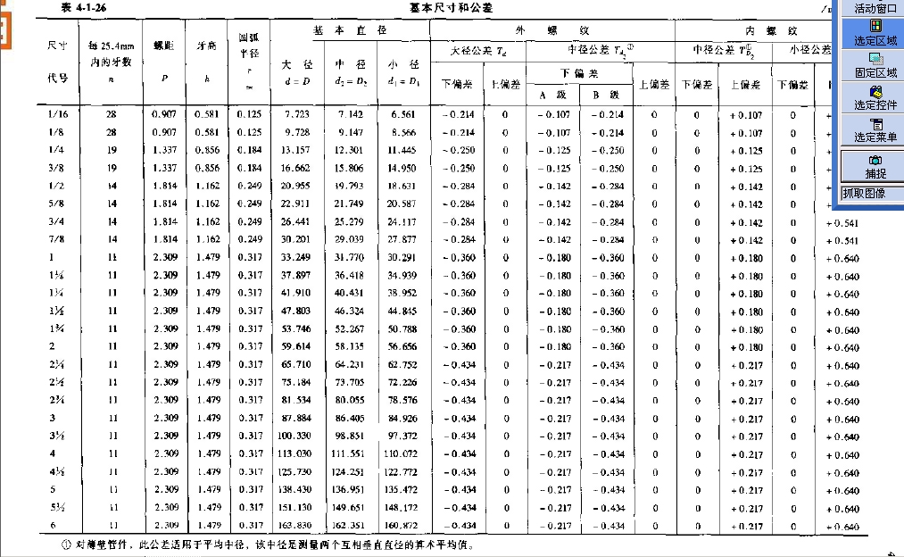

 楼主| 发表于 2008-5-15 16:24:29 | 显示全部楼层 来自: 中国上海
我想要的是英制管螺纹的孔啊,并不是普通的螺纹孔6 Y9 w3 a- M# p! a0 X0 l0 z
查表小径的尺寸11.445  并不是25.4/4=6.35

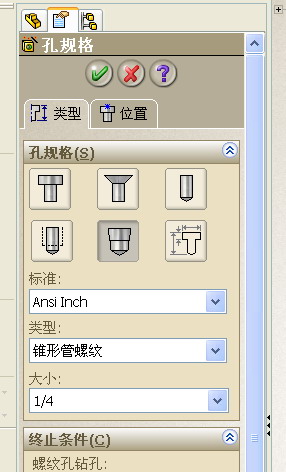

是我错了,应该用异形孔向导里的管螺纹孔,不能用螺纹孔。
 楼主| 发表于 2008-5-22 17:31:16 | 显示全部楼层 来自: 中国上海
4楼的兄弟,请看此表,国标GB/T7307-2001
发表于 2008-9-16 16:11:43 | 显示全部楼层 来自: 中国浙江宁波
兄弟没错的!~英制1/4的管螺纹的底也是应该11.2MM~!~!
