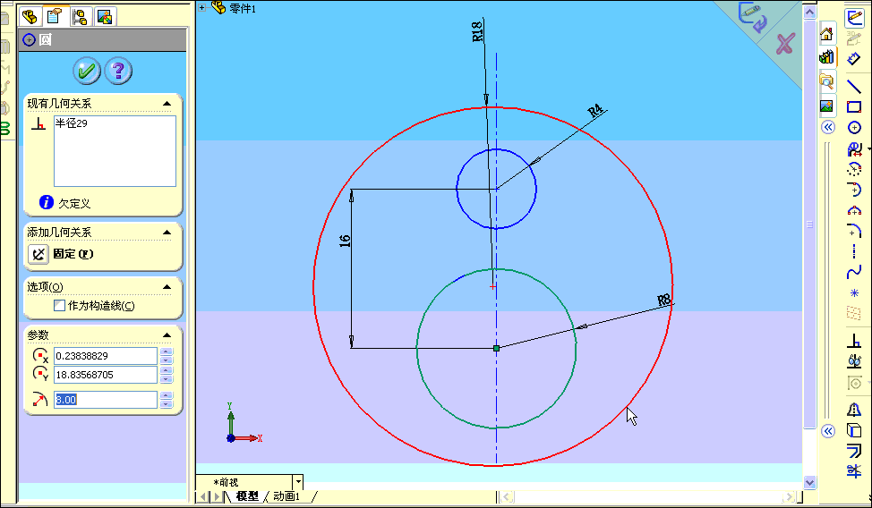

只知道相切相切与半径,请问能不能画出来?

添加几何关系,分别与另两圆相切

两个相切关系相当于确定圆心位置!
) g& X- x! p3 s" O/ c  s楼主可先在附近画一段差不多的圆弧然后再利用相切,相要+半径就可以完全约束了!

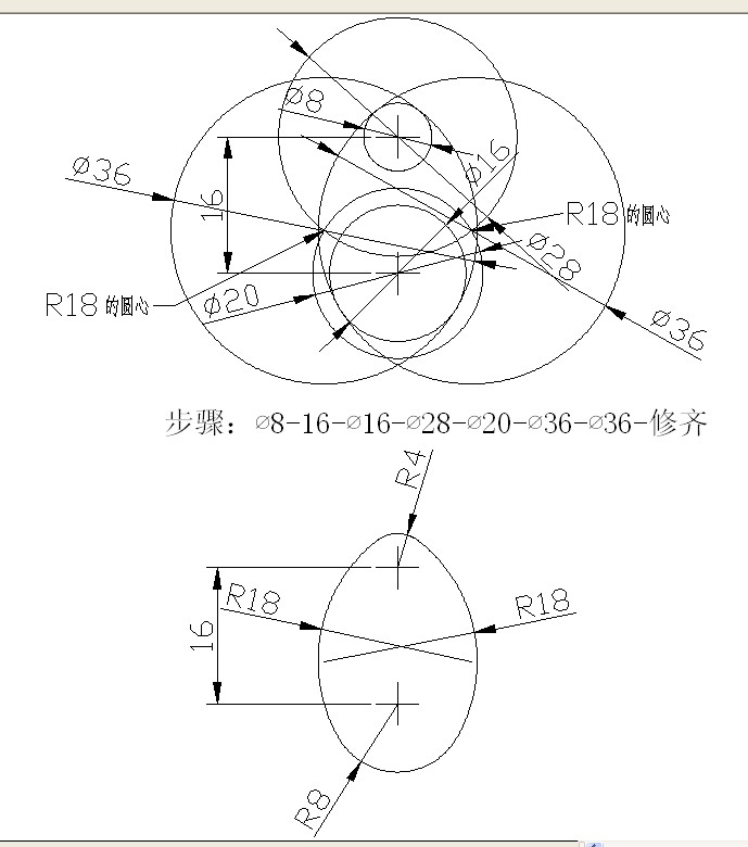

' n: o, g* d5 ]$ a非也,非也,大圆弧与两小圆弧相内切,18的内径根本不可能。
发表于 2008-5-15 14:40:23 | 显示全部楼层 来自: 中国河北唐山
原帖由 zhaowenzhu 于 2008-5-15 14:31 发表 http://www.3dportal.cn/discuz/images/common/back.gif
1 B: `$ w! L' S# c9 _' ]1 H; e  v
5 g( o1 m1 Q* T- ~0 t4 e非也,非也,大圆弧与两小圆弧相内切,18的内径根本不可能。
9 U6 s& L) \4 A是看错了,R18,非φ18,附图

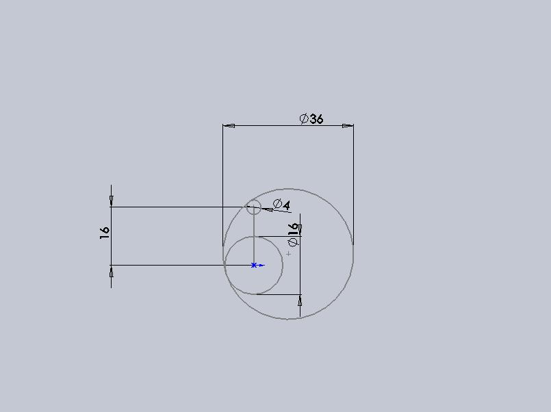

发表于 2008-5-15 14:52:38 | 显示全部楼层 来自: 中国内蒙古呼和浩特
http://cn.f11.yahoofs.com/users/447c3306z42bfd888/eb92/__sr_/b3a8.jpg?phobBLIBBo3yZKYZ

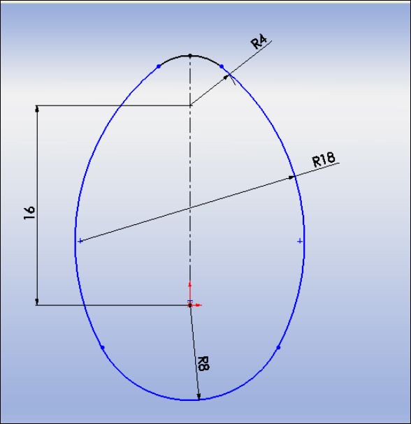

发表于 2008-5-15 14:57:00 | 显示全部楼层 来自: 中国辽宁大连
看看我做的你就应该明白了。

 楼主| 发表于 2008-5-15 16:08:39 | 显示全部楼层 来自: 中国广东深圳
多谢大家了,我已知道了。
