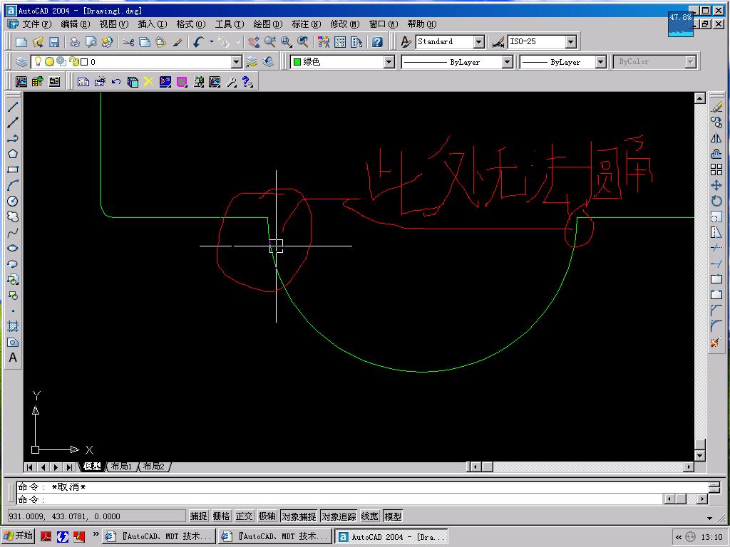

我的AUTOCAD2004中画与直线交接无法 角,请高手指点 :L :L
发表于 2008-5-15 13:15:50 | 显示全部楼层 来自: 中国辽宁沈阳
把源文件发上来看看怎么回事
发表于 2008-5-15 13:35:40 | 显示全部楼层 来自: 中国浙江宁波
不在同一绘图平面的对象无法倒圆角,多由UCS切换引起!
发表于 2008-5-15 13:52:45 | 显示全部楼层 来自: 中国浙江金华
是不是图层    不一样啊?
发表于 2008-5-15 13:55:09 | 显示全部楼层 来自: 中国广东中山
倒的角是不是太大了?
发表于 2008-5-15 15:49:29 | 显示全部楼层 来自: 中国辽宁沈阳
有可能倒角太大,默认好像是R10.
 楼主| 发表于 2008-5-15 19:04:22 | 显示全部楼层 来自: 中国广东东莞

发表于 2008-5-15 19:15:36 | 显示全部楼层 来自: 中国广东汕头
你把多段线用X命令打散后再进行倒角就可以了。
woaishuijia + 3 应助
发表于 2008-5-15 20:01:35 | 显示全部楼层 来自: 中国
多段线的圆角比较特殊,当它和非多段线对象圆角时,非多段线对象必须是直线,而且多段线与直线或其延长线相交的部分也必须是直线段,否则不能圆角。
 楼主| 发表于 2008-5-15 20:35:28 | 显示全部楼层 来自: 中国广东东莞
谢谢各位,我用各位的方法都OK :handshake :handshake
