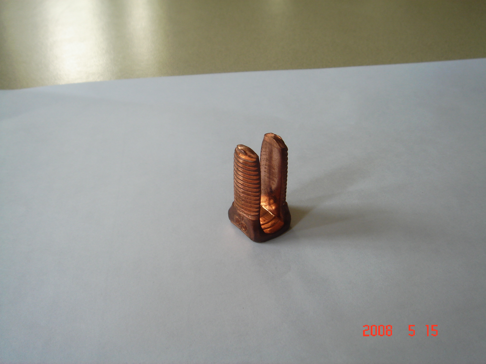

DSC01136.JPG 各位高手,请问一下这个产品怎么做,用几个工序呀,具体的工艺是怎么样的,多谢指教

不错的东西,我看这个应该用压铸模.

不知是什么材质?看外形的话,用压铸来做比较快。如果用机加的方式,应该先车床加工,然后铣床加工。

采用圆线材的话,我的看法:压扁-压型-压弯
