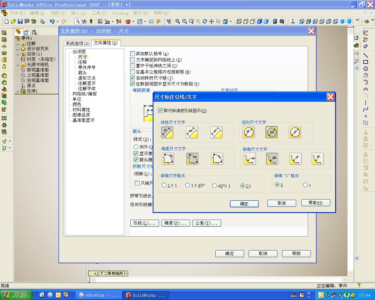

各位先贤,怎样用solidworks直接保存为edrawing文件,
0 E/ b- p% @0 t* Z0 {) d  f                 我要标注直径时尺寸水平放置,这要箭头线折成水平,这又怎么做到呢。
9 ?# V  f: T4 P! c  B( M望各位大侠不吝赐教。谢谢。
发表于 2008-5-15 15:46:30 | 显示全部楼层 来自: 中国辽宁沈阳
不能直接保存为edrawing文件,只能启动edrawing插件,用出版edrawing文件的方法保存。标注尺寸水平放置不知道指的是在工程图里还是装配体或者零件的标注里,方法大致相同,修改尺寸引线的形式,取代标准的引线显示,见图,把径向尺寸文字改为水平形式。

用solidworks可以直接保存为edrawing文件,6 [+ a5 ]+ S0 O* A) n
只要另存为*.edrw格式即为edrawing文件,

9 g. K% X; h8 @, G6 Y2 \3 B  |: G :) 沒錯!如果對方沒有edrawing,直接存成.exe檔案格式,對方也是可以直接開啟,但是容易被防火牆檔下---
