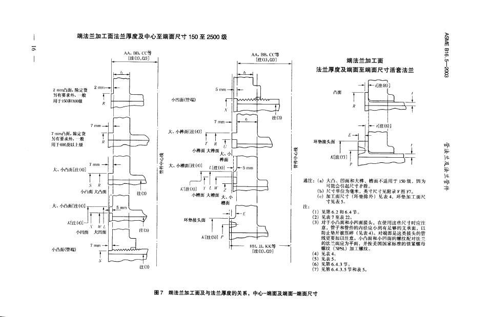

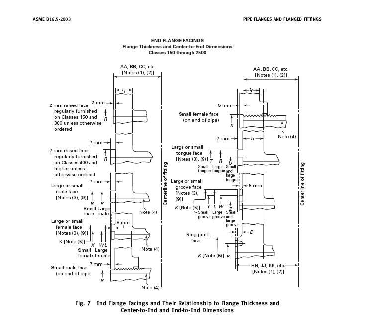

我今天读了一遍ASME B16.5的法兰规范,法兰密封面基本上只有一种突面(RF)的。# y4 ?4 ^2 B( ~$ k- z- h
但是在HG美标法兰系中有凹凸面(MFM)。突面(RF)。榫槽面(TG)。全平面(FF)。环连接面(RJ)这么多种。。。7 x8 `; @7 G2 b7 o9 ?
我想知道是B16.5也可以选择这些只是没有特意规定还是B16.5就只能用RF的啊?

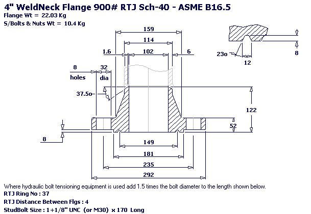

肯定有RTJ的形式的,你没看到吧。有空我给你找下。

参考B16.5 FIG 7

 楼主| 发表于 2008-5-16 10:13:54 | 显示全部楼层 来自: 中国天津
朋友你发的两张图片里也没有带颈对焊的全平面法兰啊...
发表于 2008-5-16 12:18:12 | 显示全部楼层 来自: 中国上海
带颈对焊是法兰类型,图7是法兰密封面型式图,当然不会出现带颈对焊。
6 z* D9 B7 q: c8 g" ~/ y3 X2 \7 ^ASME B16.5-2003的第2.7条、第2.8条是有关带颈对焊的内容,图8~图15就是带颈对焊的焊接端尺寸。3 t0 Z3 H+ h9 f3 d
第6.3.2条:突面法兰在保证图7中所要求的tf不变的情况下,可以去除突面转换成为平面法兰。9 G0 @: z; \  G- c' D
所有密封面的尺寸在表4和表5中规定。除了全平面不需再说明以外其他的密封面尺寸均有。
