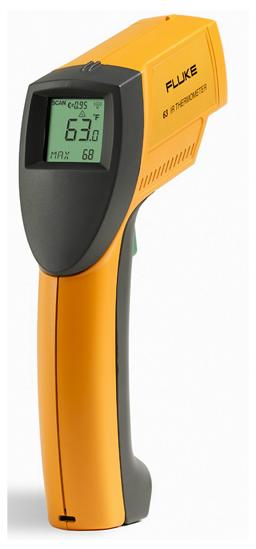

发表于 2008-6-29 10:53:08 | 显示全部楼层 来自: 中国山西太原
用远红外测温仪测量切削温度既方便又准确,可直接从显示屏上读数。如下的远红外测温仪测量温度范围为:-32--760℃。
