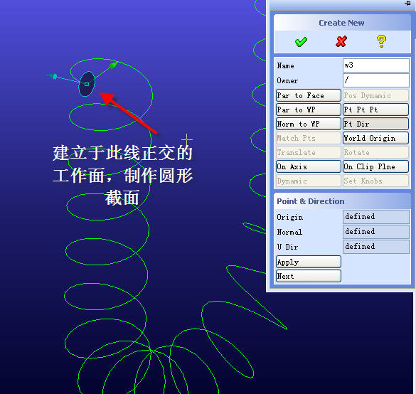

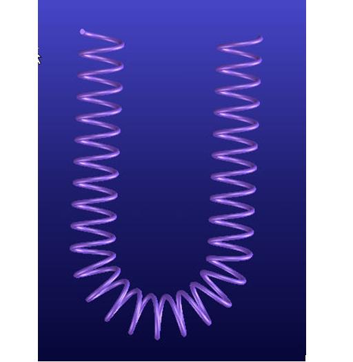

同样看到的一个造型题目,大家开动脑筋试下要如何制作呢?; z! @3 B5 S) \: Q! h) {5 [" ?/ x2 @
ps;有人提示使用Surface/Adv Sweep/(Angle)指令,但我还没试出来,当然有教材或详细步骤出来的人,版主也是要给他加分的

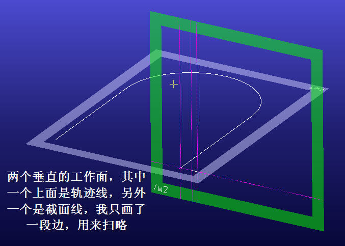

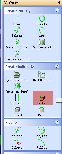

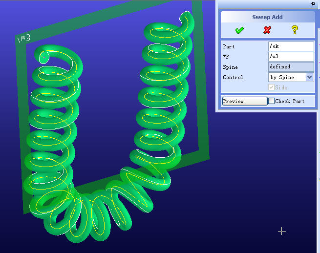

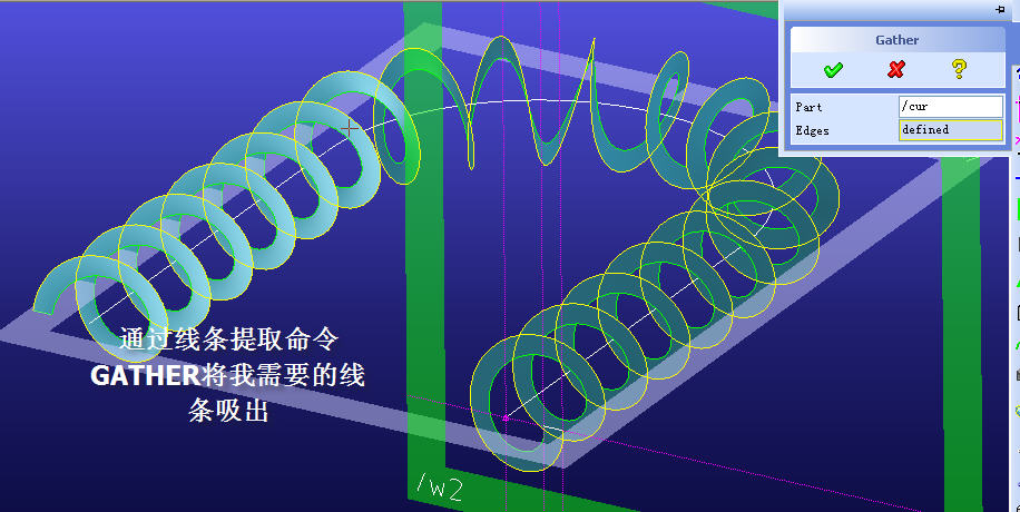

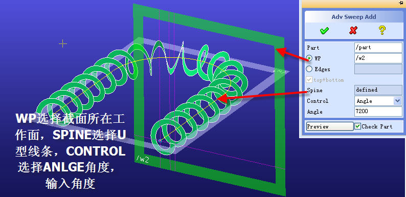

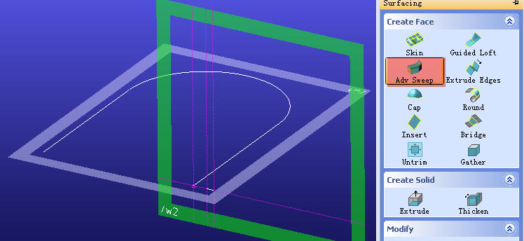

灵活Surface/Adv Sweep/(Angle)指令

发表于 2008-5-17 09:24:18 | 显示全部楼层 来自: 中国广东深圳
附件可以参考,不过需要2006版本

 楼主| 发表于 2008-5-17 12:48:24 | 显示全部楼层 来自: 中国广东佛山
难怪了,我开始在试的时候是想着一步能否透过angle的命令达到效果,现在看来还只是辅助建立路径后再进行扫描
# a0 z) w" Q, q6 F4 W9 g/ ?一开始思路就被限制死了
8 i0 J( D: k7 j感谢steven!~
