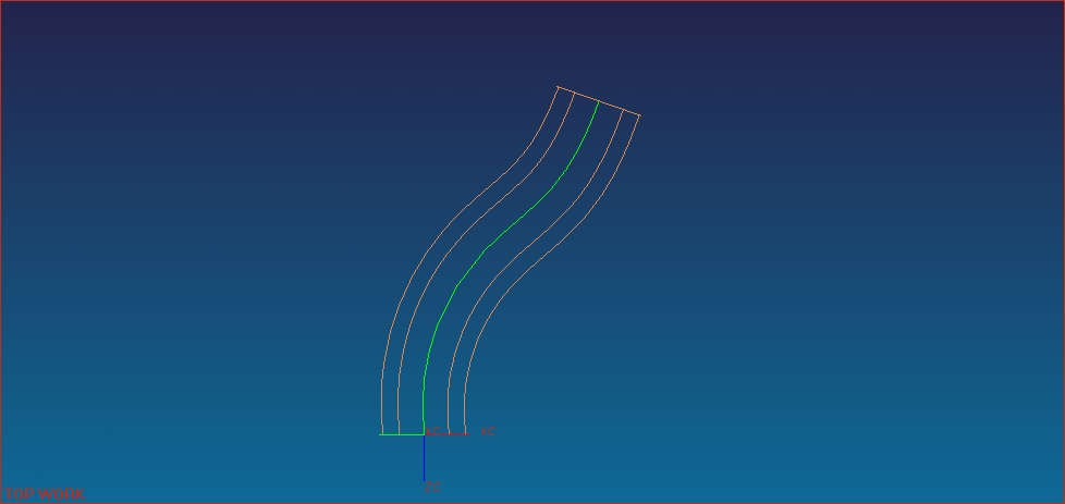

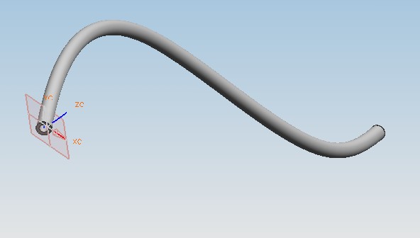

就图片中这些线可以作出光滑的管道出来吗?+ ~$ S! \9 p8 F2 O7 B. V9 `' A
应该怎么做啊,我做不出来.

发表于 2008-5-15 20:06:54 | 显示全部楼层 来自: 中国上海
可以啊# T! y+ v( C1 N+ x6 r1 G9 S; n
3 x! U) V8 G9 x) w% v' s; j2 X但 直接用管道命令不就可以了!

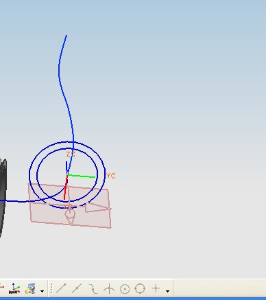

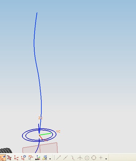

 楼主| 发表于 2008-5-15 20:11:51 | 显示全部楼层 来自: 中国浙江宁波
谁可以贴个图跟看下怎么做吗,我没做出来

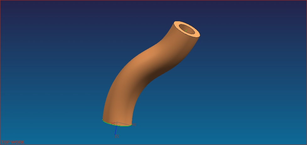

发表于 2008-5-15 20:59:57 | 显示全部楼层 来自: 中国上海
你那两个圆分为2次扫掠就可以了`~
luohuayu + 3 应助

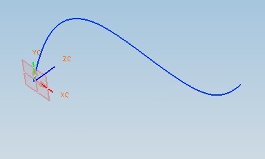

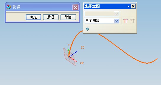

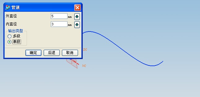

发表于 2008-5-15 21:11:27 | 显示全部楼层 来自: 中国山东威海
对,直接用扫描中的管道命令更好,我试了试,如图
luohuayu + 3 应助
发表于 2008-5-16 09:00:35 | 显示全部楼层 来自: 中国陕西西安
支持用管道命令,简洁方便
