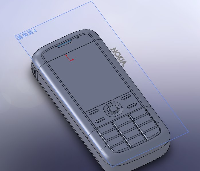

[求助] 字怎么包覆在曲面上?
发表于 2008-5-15 22:22:26 | 显示全部楼层 |阅读模式 来自: 中国山东淄博
H.jpg + [6 B* t2 y( A# Z6 Y
% g% I$ m5 r0 B1 {  L; ]& ^6 Q9 o
5700见过把。。。怎么把字包覆在边上面?  那个曲面 是不规则的, n$ h* W( z& N  N+ q/ f
. v, [7 h5 i/ h1 {* ?4 Y, Y如图
发表于 2008-5-16 08:01:03 | 显示全部楼层 来自: 中国台湾
目前包覆只能使用在圓柱面----------希望sw2009能加入--期盼好多年了--
发表于 2008-5-16 08:08:53 | 显示全部楼层 来自: 中国广东深圳
实际产品上都是从同一方向出模,用拉伸到面就可以了,包覆的只能是玩玩而已!
发表于 2008-5-16 11:08:35 | 显示全部楼层 来自: 中国河北唐山
原帖由 shoiv 于 2008-5-15 22:22 发表 http://www.3dportal.cn/discuz/images/common/back.gif6 W9 e8 b8 e+ b- W' o! j! t( o
8357777 V/ E$ r* i) P( J. u4 t: z5 n* y
+ p  H2 {+ i1 W
5700见过把。。。怎么把字包覆在边上面?  那个曲面 是不规则的  \& H9 n# l, W; G6 z4 D
# R# L8 d4 v' r2 Z& v4 s3 ^" L如图
* M$ R' T7 ~$ e' {8 q
用SW自带的贴图就可以,不规则的曲面也行啊

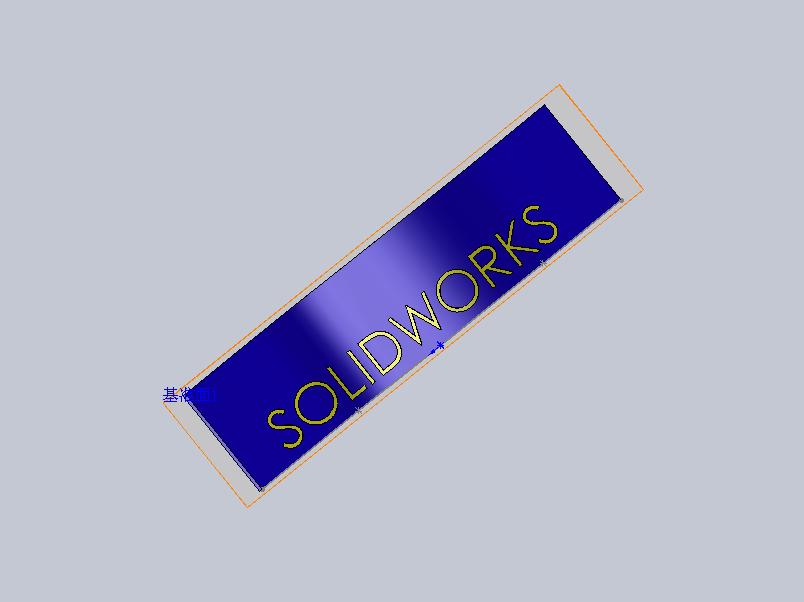

发表于 2008-5-16 13:18:32 | 显示全部楼层 来自: 中国河北唐山
回复 5# 的帖子
就是啊,效果图非常好
! v, K2 x+ O6 V' M6 p1 X- ]给你一个包覆的
" a+ p1 u- W- {1 M. `; n7 @" o+ I  L1 q( R/ P: B' e
