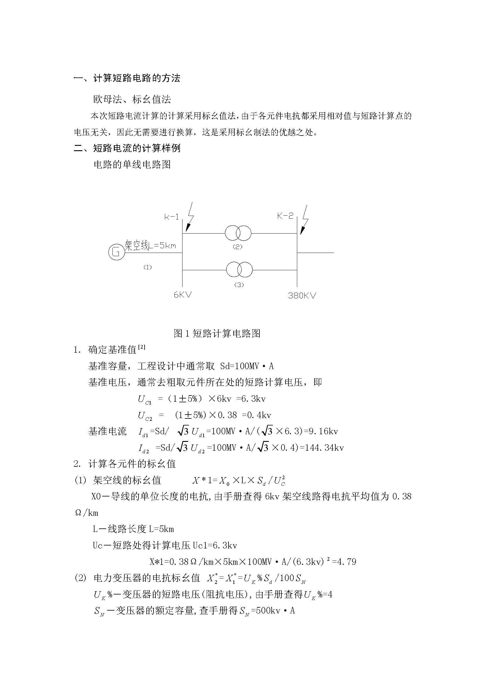

发表于 2008-5-16 11:00:19 | 显示全部楼层 来自: 中国河北保定
给你一个例子吧
这个帖子没弄好,传了一个word格式的的不能显示图片,所以在下一楼又传了各pdf的。
6 \, E3 S, S$ f* g
5 z9 G5 S' t6 W3 d# {$ X& V[ 本帖最后由 yjybd 于 2008-5-16 11:10 编辑 ]
发表于 2008-5-16 11:07:18 | 显示全部楼层 来自: 中国河北保定
再传一个pdf格式的,希望对你有帮助。
: O& P+ j5 c/ T% P. [) _4 [应该在“电力工程”(高压)类的大学教材上都有详细的介绍。应; Z+ n* y& V+ M, {7 m9 m  Z" w; J" a
- I) B3 r8 B- W0 Z% X/ b: C0 W% d2 H[ 本帖最后由 yjybd 于 2008-5-16 11:53 编辑 ]
计算短路电路的方法.pdf
71.54 KB, 下载次数: 9
