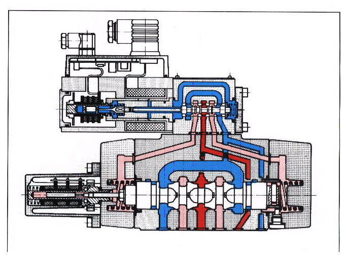

遇到一个BOSCH 的伺服比例阀,主阀号 0 811 404  434    导阀号:0  811   404  602  导阀的有4个位置,自左向右依次为Y  交叉   O   平行位4 p1 r8 P+ O  C$ r
此阀控制一各油缸,油泵启动后,未给伺服比例阀信号,油缸缓慢移动,我觉得是阀出现零漂,. A9 I8 \/ e5 N2 i
问题较多,先向大家请教2个  . J4 r1 ^4 c% ]6 u
1   如何处理主阀的零漂5 Q& @& o( b/ Q: U0 K- N! i: ]" E0 m
2  零漂是如何引起的,导阀阀芯位置偏差会不会引起主阀的零漂?

先导阀在不通电时的时候,机械零位如是偏在一边的,也就是零位不对称。如果一定要恢复到机械零位,那是要将阀安装到试验台上去,然后检测工作油口泄漏流量相等来实现调零位。这是主阀的解决方法。如是导阀的问题,那就调整电流了。
4 N  _7 A$ ]' k) |. ^6 u    发生零漂后,一般可以通过设置偏置电流来纠偏。通常也都是这个方法,也比较方便。不是一定需要将导阀与主阀都处理的非常完美,那样相对比较麻烦了

我看过日本的阀,可以明显看到电位器,而且有文字标注其作用。但这个阀却没看到,(就有一个右下角那个白色方块有点像,不知道是不是)发个图片请看一下,另外谁有详细调节的资料麻烦发一个。/ V9 n" T. z$ u/ y, d4 `, ^* J

这是集装在阀上的电路板,都是一些贴片的电子元件,调零螺钉在哪?& f1 D( U# G' p, z

首先奥凯兄应把型号发上!你说的编号是采购号!把型号发上来!这是高频响阀,从照片看你这个阀是带OBE的!我看了一下这种类型的说明书,上面都有调零的电位器,10楼讲的加单项阀是为了阀断电的保护(因为一般的阀上没有第四机能就是我们通常所说的断电安全保护位)所要加一个单项阀!

早上看了台匆忙!奥凯兄弟你的这个问题我下午又看了遍说明书和704关于特性的说明!你说你的导阀有四个位置,那么这个阀应该是4WRLE的阀 RC29088 ,这个阀带有断电保护位,就是那所说四位!带断电或没有电信号通过时,先导阀处在保险位置,主级移动到弹簧对中的偏离位置1%-6%,我想你这个位置是不是这个造成的呀!
