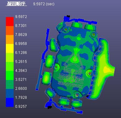

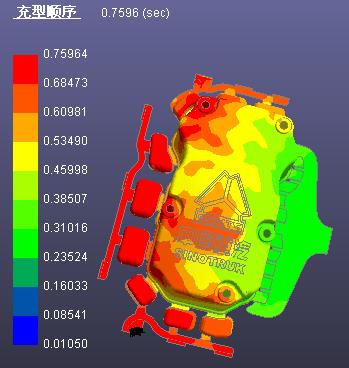

图片1是正确划分后成一个整体,图片2是错误划分后成4个部分。图1可以完全充型,图2可导致充型倒退而失败。
7 K1 y( _% V4 r5 L$ @, [8 [图3、4是图1正确划分网格后的充型及凝固过程。

还是有点不明白             .
发表于 2008-5-16 07:21:09 | 显示全部楼层 来自: 中国江苏无锡
详细点,搞不清除lz要告诉我们什么
