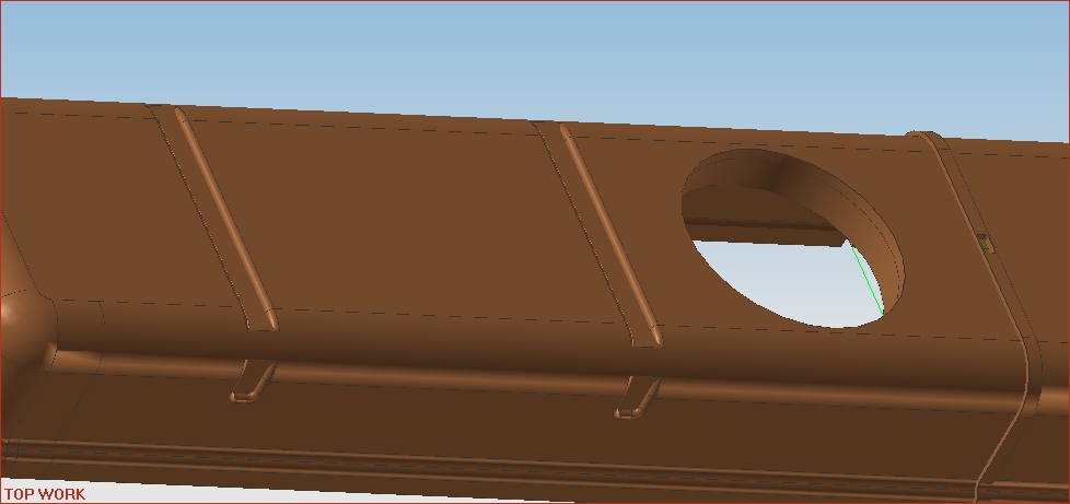

[讨论] 像这样的加强筋怎么做?
发表于 2008-5-16 08:45:23 | 显示全部楼层 |阅读模式 来自: 中国上海
像这样的加强筋怎么做?
  `6 @) h( Y, j9 z1 G! z7 f求高人指点。

用已扫掠命令做把,画条引导线,画个截面就可以了- z! B% G4 j9 m7 j

原帖由 panyexincad 于 2009-1-20 08:15 发表 http://www.3dportal.cn/discuz/images/common/back.gif- Z9 h$ W: Y9 P3 {5 x- B" g  @# m
& M0 q' U/ Y3 W+ c' m  N
& B- s2 ?7 e. f- n) S1 T" T1 K
3 I; X$ W& b: V5 W5 J2 t$ _, g5 I
  D! G  ~+ J& B; C" F3 _5 [& @) _
' O# @  L8 o, H6 g! _: V* r4 r) ~& S+ {9 `1 q7 k
2 w7 a" G" u8 |; O5 T/ D( i5 i
2 @3 B9 T2 U: C8 N: P" n( z
正确地说应该是引导轨迹线,然后以引导线的一点作为基准面,画出你要的截面形状,然后扫描就可以了!
+ u; q7 K3 C: z- \) N& I+ X; {' W/ q% I  U! y2 n
在扫描后有可能会出现与你的想象效果不一样,这个就需要表面匹配了!

你可以先做个实体,用实体冲压工具,可以满足你的要求。

扫掠加倒圆角
