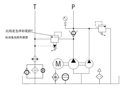

此回路的卸荷阀怎样才会卸荷?
$ D" E+ o0 r1 [2 t) h: W6 z  T+ f这个双联泵回路我是照着<<机械设计手册>>上画的,我就是不懂这个卸荷阀是怎样工作的.( @5 Z3 @6 L! Y, \
我看那个动作过程一样的双泵回路,有控制油路控制卸荷阀.这个我就看不懂了.
/ h. A5 d& ^* }# L- j0 |我是个菜鸟,非常感谢你的帮助!" {5 d- O, I# {+ k- V4 o

液压原理图不对摇控口接在单向阀的高压区。

此为高压大流量与低压小流量双泵供油回路,该溢流阀为比例溢流阀,开始工作时两泵同时向执行元件供油,当左侧泵的压力达到比例压力阀的设定压力时,大流量泵通过该溢流阀卸荷只有右侧的泵供油以降低执行元件速度。
发表于 2008-5-17 10:17:38 | 显示全部楼层 来自: 中国四川成都
4楼的说法有点错误,此图应为同一原动机驱动的低压大流量与高压小流量双泵供油回路,该溢流阀为比例溢流阀,开始工作时由于系统压力较低,单向阀开启,两泵向系统同时供油。当系统压力达到比例压力阀的设定压力时,单向阀关闭,大流量泵通过该溢流阀卸荷,只有右侧的小流量泵继续向系统供油加压,以降低执行元件的工作速度。
