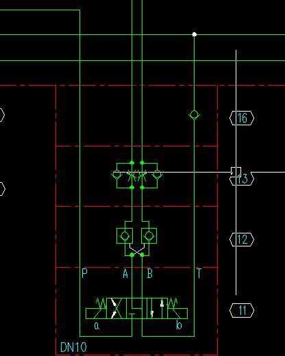

现在同步液压系统最常见的同步方法有:
( N1 J; ?5 U% y8 {6 \3 H1.同步阀(分流集流阀).9 Z! q" X% a3 s! @' G9 b# t
2.齿轮分流器.
' G+ B* T  s) h% y2 ^  D% C3.同步马达.( b: w+ v' i( y0 N
请大家帮我分析一下它们各自的优缺点,齿轮分流器及同步马达国内无人生产,最好能帮忙提供些资料.

 楼主| 发表于 2008-5-21 10:31:14 | 显示全部楼层 来自: 中国辽宁铁岭
论坛以前的帖子我看到了,不管是电液伺服还是数字化控制,同步精度很好,但是造价很高,短时间很难在国内的同步液压系统中普及,机械同步不能承受偏负载.
4 u$ U* ^3 C  L! E3 H) u7 G同步液压系统还是要采用同步阀(分流集流阀)和同步马达(特殊用途除外),我想改进速度同步阀的设计和制造,使同步精度得到提高,想生产同步马达(国内无人生产,依靠进口),大家有什么好的建议,请指教,如能提供同步阀和同步马达的结构和设计资料,多谢多谢.

 楼主| 发表于 2008-5-21 11:17:51 | 显示全部楼层 来自: 中国辽宁铁岭
用节流阀做同步在空载下,达到1%也是可能的,但它不能承受工作压力下的偏负载.用桥式调速阀还好些.节流阀同步可用于负载恒定和偏负载小的同步系统效果还是不错的.
发表于 2008-5-22 11:43:06 | 显示全部楼层 来自: 中国山东青岛
如果是偏负载严重的话用桥式调速阀也不行,还是分流马达效果最好些!
