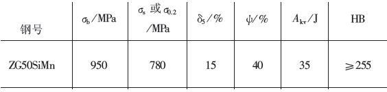

ZG50SiMn的力学性能怎么没查到,谁能提供下,谢谢!
发表于 2008-5-16 13:12:00 | 显示全部楼层 来自: 中国山西太原
数据仅供参考
9 N4 B! I; o; m; N/ C7 ]0 Q& g  i& `, d" Q+ V: i' q6 v
在手册上查到的,下面是截图
* T' X& t3 g- z! @; K/ K+ m7 _" T
