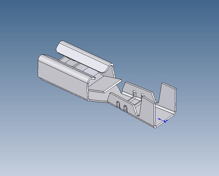

这是本人新作的图

发表于 2008-5-16 14:09:23 | 显示全部楼层 来自: 中国浙江金华
还不错!感觉那个舌头部分不太像.而且楼主使用的版本太高,我06版本打不开你的part.
发表于 2008-5-16 15:13:27 | 显示全部楼层 来自: 中国北京

发表于 2008-5-16 17:01:51 | 显示全部楼层 来自: 中国浙江温州
这可是钣金件啊! :lol:

发表于 2008-5-29 21:05:13 | 显示全部楼层 来自: 中国浙江温州
做的不象,插口与压线脚不象

发表于 2008-6-10 16:58:14 | 显示全部楼层 来自: 中国广东东莞
楼主也是在CABLE界混了几年的吧,这个端子的铆口好像有些不对哦,怎么没有倒圆角呢?这种叫250端子,我觉得可以参考KST的端子来画,不过楼主的功底不错啊,向楼主学习

发表于 2008-6-21 21:19:36 | 显示全部楼层 来自: 中国上海
提个建议,后面压线的部分可以做成圆弧状的吗,压线的时候方便点,还有和AMP的结构有点类似,为什么不参照一下,改进到你的设计上呢,不过不能原样照搬
