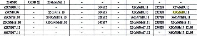

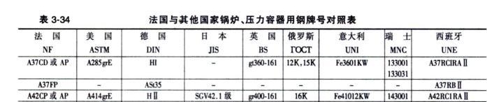

发表于 2008-5-16 15:57:44 | 显示全部楼层 来自: 中国上海
国外标准牌号,一般为锅炉压力容器用钢
% j, ]5 P( H2 B" B, y. }2 |7 q
' P  d  y& u5 l( h' ?% K+ |' Z" A( P) j2 {, z  w5 J& Z' C5 r
$ B( s6 t5 w6 T/ ]1 y# F. |
中外常用金属材料手册 - 第 222 页[size=-1]作者:安继儒, 雷群, 袁金华 - 1998 - 1526 页/ ^0 K8 K2 \7 x( k
... 材料 ... X5CrNil8.11 ...
