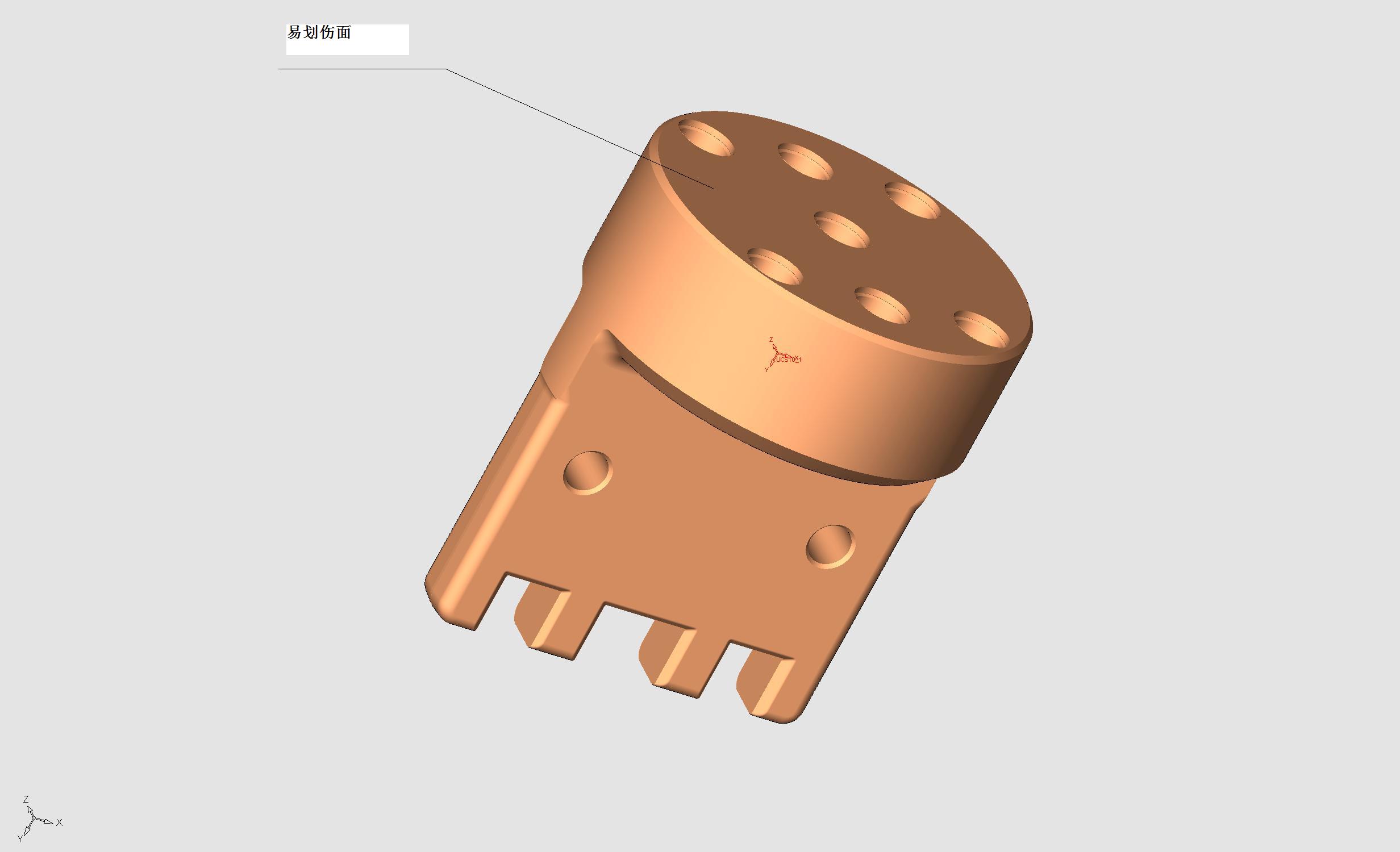

我公司用超声波清洗机清洗紫铜工件,# b3 O1 r7 h  i" b( M, G) t( r; l
但工件容易在清洗架中被划伤,$ T  Z- m# ~3 J/ `6 D4 }; F
谁能告诉我用哪一种软材料,比较结实的网来解决这个问题.(一架子工件大概30KG重.)

 楼主| 发表于 2008-5-19 10:23:59 | 显示全部楼层 来自: 中国江苏苏州
回复 11# 的帖子
刚开始我们也用钢丝网箱,但由于接触面的光洁度要求要到1.6,所以对划伤比较敏感.
# k; a8 q; z3 X; {+ e4 L接触面打了7个螺纹孔,必须螺纹孔朝下,防止残留清洗液不能烘干./ X- V6 A0 h: Z5 o/ d' z1 N5 J2 N
我们的工件有700多G,而且主要是接触面的划伤,操作中要求轻拿轻放,不是工件间的碰伤,而是划伤.3 Q2 e9 v; [  x/ r# ^, E
谢谢各位的答复,我现在联系厂家,看尼龙网合不合适.

 楼主| 发表于 2008-5-22 09:02:05 | 显示全部楼层 来自: 中国江苏苏州
回复 22# 的帖子
我估计1方面是螺纹孔中的细铜屑不容易清理掉,清洗时划伤工件的.. e0 Z# T+ P9 {' ~+ k5 z
另一方面是清洗架的与工件之间的划伤.1 p+ v0 Z2 {" ]. a
产品的样子如下; \1 O( a  d. v8 X+ [$ \
