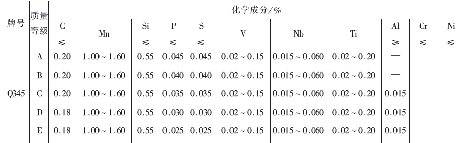

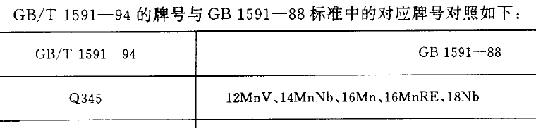

发表于 2008-5-16 18:34:38 | 显示全部楼层 来自: 中国山西太原
仅供参考:
7 Z; Y$ G. `. @! m& [16Mn则是参照老标准GB1591-88,从材料的化学成份来定义,而Q345是参照GB1591-94,是以材料的屈服强度来定义的。16Mn 是Q345强度级别中的一种。详细情况可看下面的截图。( }+ B0 j: g  b8 K% M
其中的五大元素含量差不多,可以参考,但是其他微量元素就不好说了。7 z* l/ P6 s, y8 d" j0 |. q6 \
3 f& K( o0 H2 K: r; W/ z( V9 e& V[ 本帖最后由 benxiren 于 2008-5-16 18:38 编辑 ]

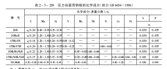

发表于 2008-5-16 19:07:47 | 显示全部楼层 来自: 中国黑龙江哈尔滨
16Mn钢板如果用在容器上,应该是16MnR,其化学成份见下截图;
asdolmlm + 3 参与
