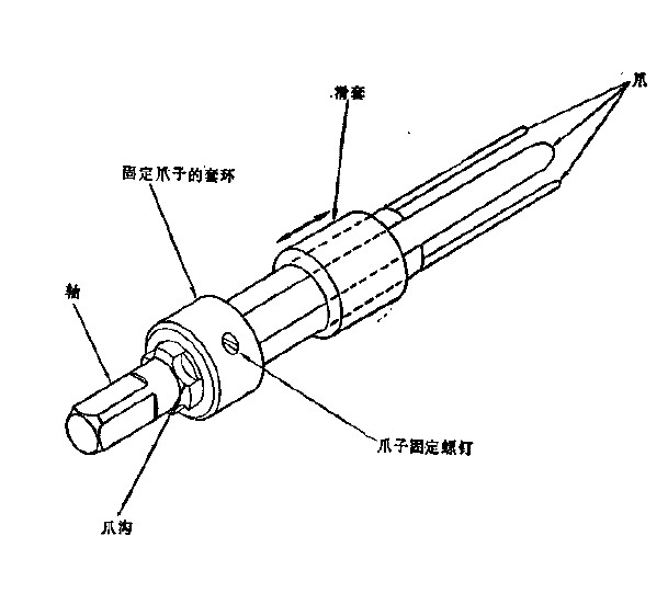

在机加工过程中,经常出现丝锥折断9 {$ {* T% N6 K4 `4 x$ w. n5 p
    最麻烦的情况是:盲孔,工件有时较大,不能用电火花,+ ]( t% S6 v: F! ^
    丝锥折断部份都留在底孔里面,丝锥一般为M12--M18
) W6 F+ }) Y" J; _6 `7 ]( J; E5 \# r# g
    请问大家有什么好的方法介绍?在网上看见说用“三爪”
% |& S* z' Q; }/ J) |, O
    这个“三爪”是什么,能不能给个图) Q3 o1 f/ ^* n& b( ^4 X" O

可以先把丝锥敲打松动,再用几根粗细、长短适当的钢丝分别插入丝锥的出屑槽内,也许能把它旋出来,一般是三根,不知道是不是你说的三爪,呵呵

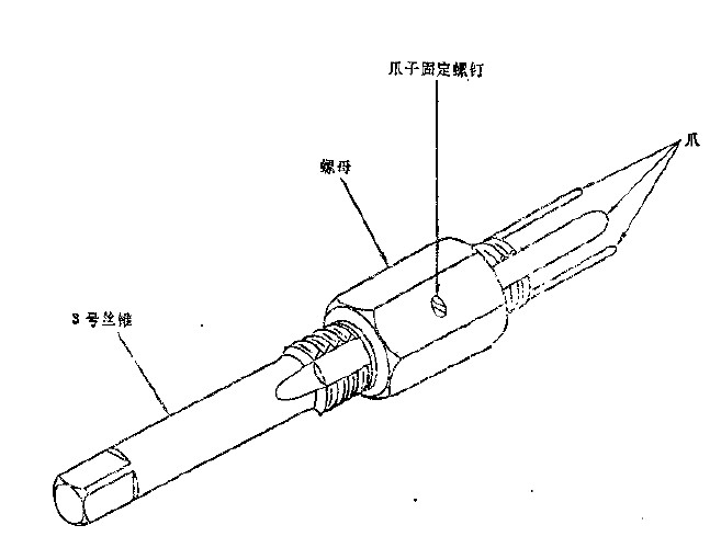

发表于 2008-5-17 08:15:51 | 显示全部楼层 来自: 中国广东东莞
你说的是不是这个三爪?
清风明月008 + 5 应助
发表于 2008-5-17 08:34:53 | 显示全部楼层 来自: 中国江苏南京
感觉一种办法就是伸出的用焊接,另外的用三爪旋。
