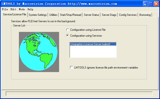

菜鸟求助关于运行lmtools的方法

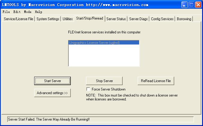

调出lmtools后,点击start/stop/reread/,然后点击stop server,在点击reread license file.最后在点击start server就可以了
 楼主| 发表于 2008-5-17 19:32:00 | 显示全部楼层 来自: 中国浙江台州
为什么reread license 失败呢?大家谁知道?

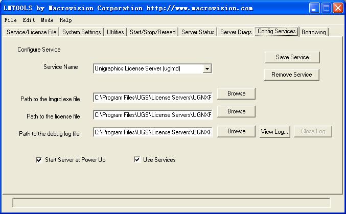

其实很简单,你可能在config services里面没选好
* a7 |+ b3 t5 @/ m! ]% `! [( P或者你的文件属性没更改过来! F7 ^. v/ c$ a) @& c+ C7 h
我这个是UG2和UG4一起装的,所以lmtools是4.0的界面
: I1 o6 }8 X7 n  m2.0的设置步骤是一样的
' _( z* [$ D* K) {2 h, _' ?
" U. `- Q8 V5 A+ J上图4 v$ O& {4 s2 T( C1 B6 q
step1运行
: Y( h- h2 O+ g' Y4 R) W5 K/ C: s/ [9 c% D* l
step1.JPG + D% c2 f; O6 Y* [9 X) U( H' o6 n5 A9 d
; e/ r& y7 _5 G2 ?3 l8 V: X- h
step2,选择config services% Y* p7 O: l1 H: {" ?
2 C$ o' x( \" z6 ^5 {1 m" X5 @
step2.JPG ' |! Q. Z& @; A# ~5 [" O* A6 X7 `
8 |7 I# H  |5 v; x一般来说,如果这一部没选好的话框里都是空的,基本上上图的选择差不多就是正确的5 Y6 A0 c7 R/ C' |4 L

接着来step3  启动服务
$ p+ i6 x2 b# }2 N4 \2 h$ l8 q. j/ q- _5 a# ~
/ M7 B9 ^# q- f+ `& X9 V, s

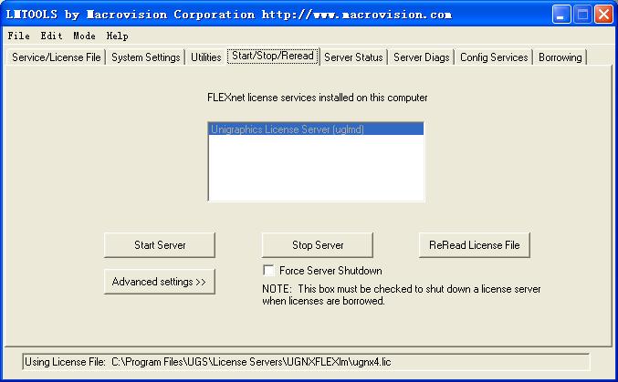

/ Q0 F# T5 L: Kstep4正常运行的画面,注意看底部状态提示与step3不一样
