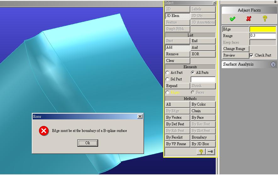

发表于 2008-5-16 22:50:29 | 显示全部楼层 |阅读模式 来自: 中国广东佛山
大家有没碰到下图的问题,首先B-Spline Surface的概念是什么?象Adjust sufaces指令操作有哪些注意要求的经验?
' g! U0 _  G& X8 T+ z* E' r% e希望高手解答一下

这个是网络上的介绍,因为我对B-SPLINE线也是一个模糊的概念,不过基本上软件里所讲的应该都是来源于数学上的原理.其实在OSD中的我的理解是:非单纯曲面,一般是用样条线网格所建构的曲面,大家可以提出自己的看法." p' \% \! \8 i' P7 `1 }; o# M
对于ADJUST FACES这个命令,在实际中我用的比较少,除了它要求需要是B-SPLINE 曲面的边界才可以调节外,很多时候不是我想要的效果,所以一般还是自己通过面建构的技巧来铺面,而不是通过调节来改变面的顺切.

是否可以理解为样条曲线建构出的曲面可以执行adjust的指令呢?* e. t% i/ d! q1 m( `& D
但这里还是有个问题的,因为我在构建以上曲面时是先在工作平面上画穿越曲线,再在空间上convert出来。convert出来的曲线应该具备了样条曲线的特点了吧?这与gather不同,学习手册上有说明。但为何不可以调整呢?
2 a9 n& i: ~# z7 ^7 x, [
) x7 `3 v# k- m随然我们还可以透过其他的技巧来脯,但在操作上还是对各指令弄了解更利于发挥
