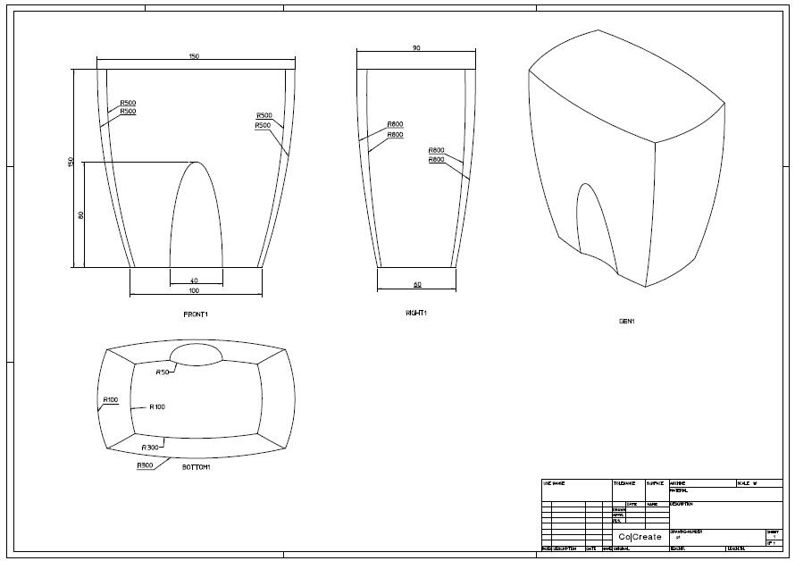

下图前面有贴过,不过觉得蛮有练习的意义的,所以单独出贴来。可以加强大家实际制作操作,大家可以练练,不防跟贴将你的方法分享出来" b# f# o4 Z! i6 }" e+ b0 ]* Y
ps;最好是贴些图

看到大家都在潜水,真得..........这里还是引导一下。
- H! D$ j5 {4 T1 K* c: I) u下面附件是我练习时做的部分pkg,基本上都把框几主要曲面弄出来,保留了过程中的主要过程,大家参考应该一目了然。
! y% C% x% S. }  i1 P主要练习在与让大家更熟悉的掌握建立辅助空间曲线使用命令by 2D curve命令及注意曲面flip曲面法向上。
9 }& l2 B" o% K. Y7 L当然OSD的强大修改功能应该还有更好的方法,不防大家把更好的思路跟大家分享交流一下。( u8 a' r  L' K# B
也把论坛上的学习氛围提上去。
