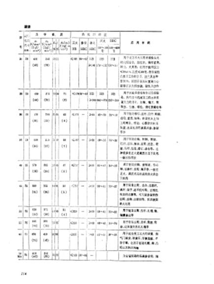

45钢的抗弯强度
tdragonfu + 2 技术讨论
发表于 2010-2-10 09:49:42 | 显示全部楼层 来自: 中国江苏苏州
看不清楚+ Z3 |5 R- b: p/ ?+ J$ F0 |! L
楼上,能告知图片出处吗?

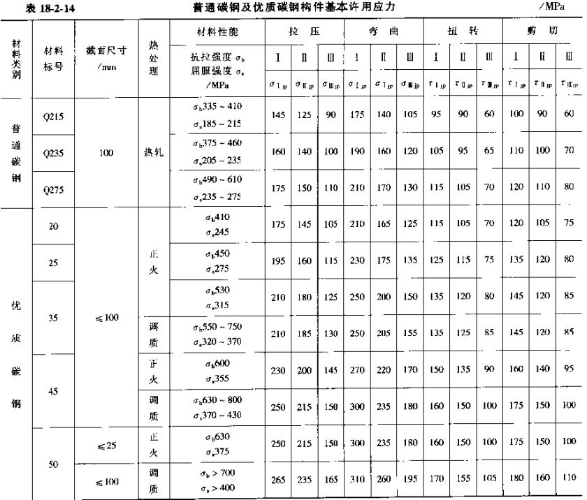

发表于 2010-2-17 17:14:45 | 显示全部楼层 来自: 中国山西晋中
45钢的抗弯许用应力是用抗拉强度及安全系数算出的,在轴的计算中经常用到,不同的热处理状态许用应力也不同,根据载荷类别进选取。见下表:
