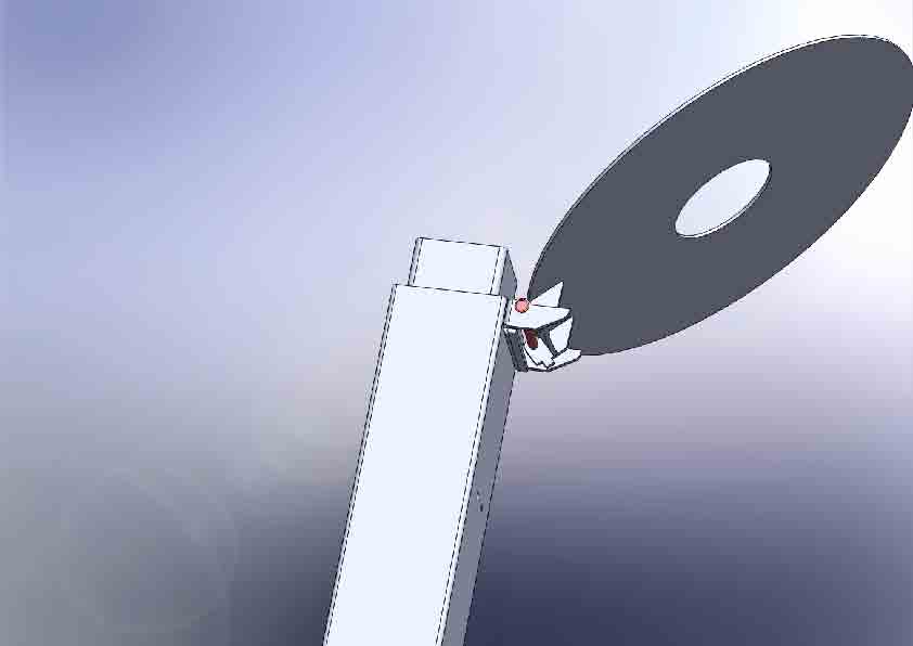

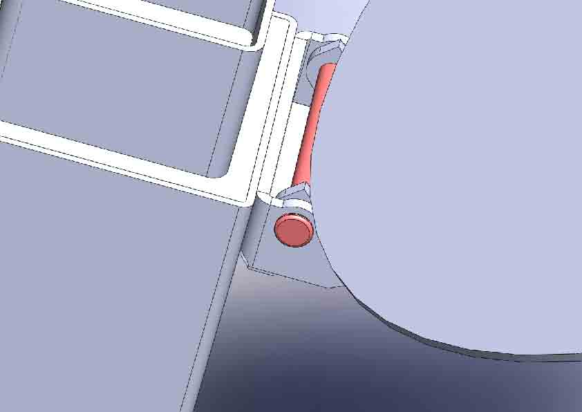

如果你不想改变目前旋转的机构的话. E$ P0 F. z/ O! t$ F2 Z% `9 }( c
就给旋转中心+1个扭簧,缺省状态就保持在打开在某一角度,不过盖下去也要有定位了

发表于 2008-5-22 12:07:40 | 显示全部楼层 来自: 中国江苏常州
旋转轴和固定板上各做一个靠山,上面各粘上橡皮垫,
1 Z( i% \9 p. {-----------------
1 [+ s! J3 @5 e9 n) B3 Q或则旋转轴上焊接个销轴,按照圆弧轨迹走,到制定位置圆弧向下轴个长槽,销轴掉在槽里面。

发表于 2008-5-22 13:43:32 | 显示全部楼层 来自: 中国浙江杭州
极限位置做限位,带一定缓冲的.( `% @! `. e& i( A7 B

 楼主| 发表于 2008-5-23 17:27:44 | 显示全部楼层 来自: 中国北京
原帖由 eastlakewater 于 2008-5-22 12:07 发表 http://www.3dportal.cn/discuz/images/common/back.gif
2 Y$ V4 w8 z' u5 a! m" t9 S旋转轴和固定板上各做一个靠山,上面各粘上橡皮垫,
3 {. U# r% ?, F  `! y-----------------
+ @& B1 t3 c" V- J. N) Q或则旋转轴上焊接个销轴,按照圆弧轨迹走,到制定位置圆弧向下轴个长槽,销轴掉在槽里面。
/ }7 F0 p, B/ V, Y. _& Z! ]) P9 Y* N- _
1 x# {* V5 T- j
( x6 r0 ^  K9 a- A) t
能贴个简单的图吗?怎样自锁呢?

发表于 2008-9-14 10:18:18 | 显示全部楼层 来自: 中国广东广州
用磁铁吸住或者弹簧钢珠卡住

发表于 2008-9-14 16:45:24 | 显示全部楼层 来自: 中国重庆
在盖轴端装一个棘轮,盖子第一次到上限是锁,第二次到上限是开.$ U, w4 b$ j! I+ p; r" C% l% E+ S

发表于 2008-9-15 08:26:03 | 显示全部楼层 来自: 中国江苏苏州
回复 1# 一声春晓 的帖子
可以加个气簧,或则在固定架上安装带有弹簧的挂钩,旋转的板上带有沟槽。

发表于 2008-9-17 17:09:18 | 显示全部楼层 来自: 中国广东深圳
盖子不重的话就将盖子的转轴加工成斜面与固定轴配合,靠摩擦力自锁
