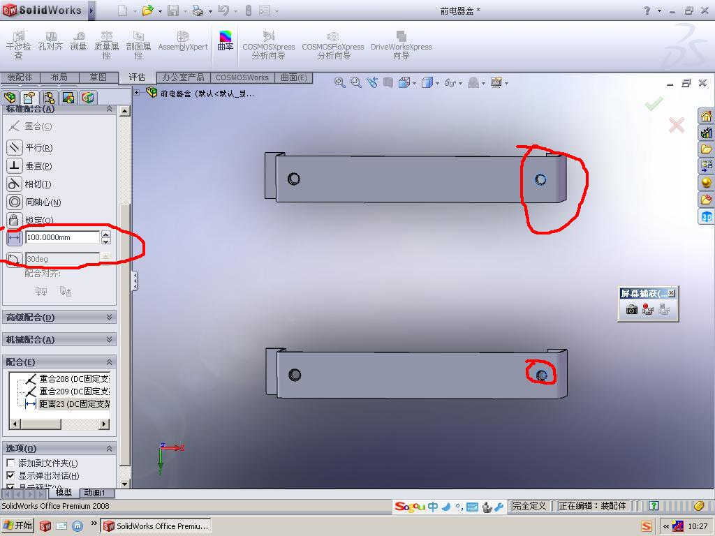

装配体用孔定位100后,测量为106.5。孔径为6.5,定位特征为孔径向面。+ o0 z8 q7 w6 l4 _: N, l7 s3 W
为什么会出现不同的值?

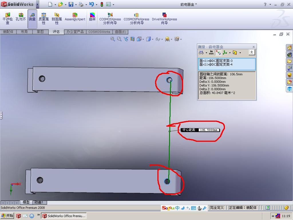

装配体用孔定位100是指相切的两切点之间的距离后,测量为106.5为两孔中心之间的距离。所以会出现不同的值
$ _! _) o* s1 l, f  L5 f& |这一点要引起注意

这样会引起一些麻烦,希望下一版本能解决。或在配合中多个选项,毕竟用圆心定位比较常用。
发表于 2008-5-17 16:08:43 | 显示全部楼层 来自: 中国山东威海
装配时可选用平行平面来定位两零件的距离
 楼主| 发表于 2008-5-17 18:04:40 | 显示全部楼层 来自: 中国山东临沂
这应该关系到设计意图和基准问题。就上面问题应该有很多解决办法,但毕竟走弯路了。
