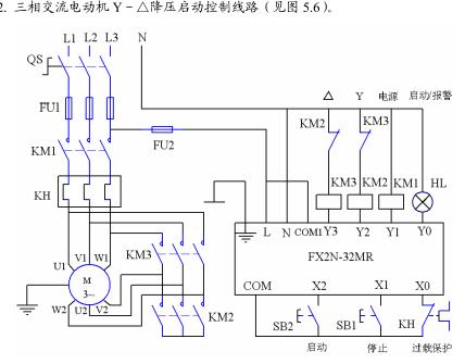

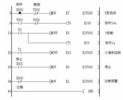

下面是一个星三角降压启动电路,其梯形图中 mov传送的数据是什么?4 a4 ^3 x1 _& `. ]9 X' X
如第一行梯形图:启动x2使能,当x3 互锁 开始执行mov k7,不懂得这个k7里面具体是什么数据,另外怎么突然冒出个k7  ,k1y000 里面饱含y0 ,y1,y2,y3四个位,这时候具体那个位工作。是不是说:k7=x2使能,x3互锁这些信息。% [' l% e& d) q$ Z, \( u( n: _& n

我没用过三菱,但我翻了一下书,给您解答一下,万一说错了,专家请拍砖!/ D7 ]0 O, H' ~7 X" S; z7 d
, a# d# }1 `5 g! n" U1 e0 k5 s0 w/ ?
k7其实就是指常数"7",三菱的就是这么表达的,我用的是OMRON,常数表达为"#7".这里的"7",用二进制表达就是"0111",意思是输出单元(Y000)的第0,1,2这三位为"1",即"ON",第3位为"0",即"OFF".表示KM1,KM2,HL接通,KM3断开.
* g7 t, Z- @4 m3 C2 L第二句的"K100"也是常数,指100X0.1秒,即10秒./ ?8 O: a2 L- z2 t8 @. R. w+ E3 C
8 b  b& T) u+ c7 p* B" m6 s请仔细看看手册.* [( d$ ^6 U1 E! U3 t. Q2 d7 }- w$ @
