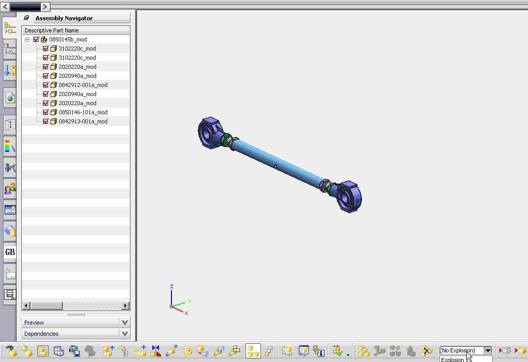

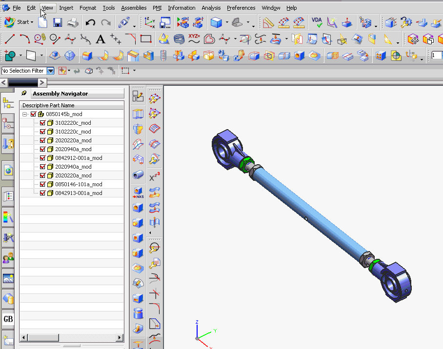

请教一下大家。请看下面的动画,. h! ]8 R/ i6 a* x

你在制图板块里调用加载的是原来的试图,你应该在建模环境下做出爆炸图,然后另存为一个自建命名的试图名称,同时调整好你的爆炸图视角,然后在制图板块里直接导入你刚才自己命名的爆炸试图即可,导入方法跟你导入左视图或者右视图的方法一样!
