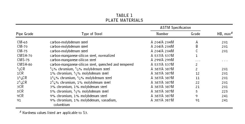

请教一下A691标准中1-1/1Cr的焊管是不是就是用A387  Grade 11钢板加工的+ c, J! J9 l! ^2 a: O

发表于 2008-5-19 08:17:53 | 显示全部楼层 来自: 中国上海
你说得对!!!请看附件
