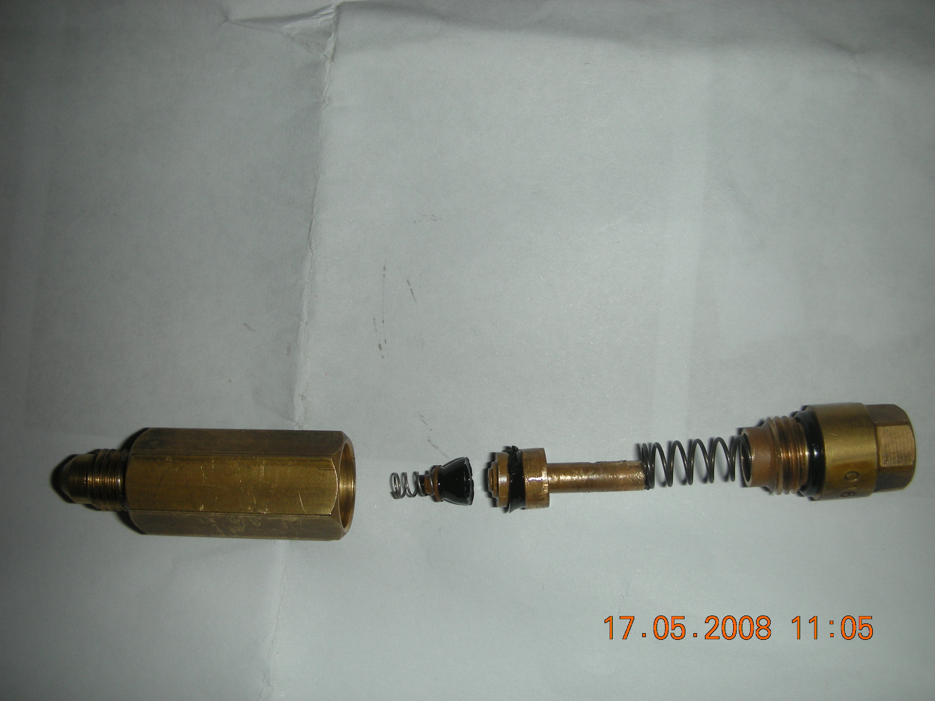

关于润滑问题/请教. `0 |; O$ P' z
( Z3 y, {& B# t下图为润滑定量分配器.加压式.想请问泄压式内部结构图及控制原理,# n% u+ x$ q) F( _0 r8 B# `
# _% ]0 `$ ~8 O& W# E% ]; p
现润滑压力上不去,一直在0.4Mpa左右,手动打油定量分配器一直有油出来.按理加压式定量装置要泄荷才能完成一个循环.不可能一直出油的,但8个点不可能同时坏了,我拆开看也很正常.   请问各位到底是何原因?

发表于 2008-5-18 10:58:33 | 显示全部楼层 来自: 中国安徽合肥
先问下你的系统是加压注油还是泄压注油啊?

发表于 2008-5-18 12:17:30 | 显示全部楼层 来自: 中国安徽合肥
打油泵压力咋样?(断开输出检查.)若正常,请查分配器,那个橡皮腕没装好或磨损,就会出现此类问题,最好是换新件.
 楼主| 发表于 2008-5-18 13:50:48 | 显示全部楼层 来自: 中国江苏苏州
断开检查OK,请问此分配器一直加压,会一直出油吗"?

发表于 2008-5-22 10:05:21 | 显示全部楼层 来自: 中国四川自贡
这种分配是用加压的方式,请检查一下弹簧的力度是否不够了
 楼主| 发表于 2008-5-23 13:16:37 | 显示全部楼层 来自: 中国江苏苏州
弹簧力可以.
0 }9 s  s0 m/ V; C  q1 @. j( X- S请教:注油机一直手动加压注油,此种加压式分配器出油口会连续出油吗?
4 ^# R% |( X  u* u/ J3 P/ n(本人觉得不该一直出油.正因为一直出油才使得压力低下.)
8 O$ u- {9 ?8 g9 P另外,X,Y,Z共有三个分配器,堵住Y,Z这2个分配器,只供X用,压力可以上到1.2MPA,但只供Y,Z,压力上不到1.2,差不多能到0.8的样子.本人判断是Y,Z这两个分油器有问题>请大家参考一下,我的分析有没有问题.另外,现在三个都接上,压力也是0.8,想请问,这样X轴的分油器会不会因为压力低而不出油.?(如果这样,不就麻烦了吗?)请指教.!!!!!!!5 J$ Y% ]. J. A- E) e+ n

发表于 2008-5-27 14:18:47 | 显示全部楼层 来自: 中国香港
应该是弹簧压力问题或橡胶密封件损坏
