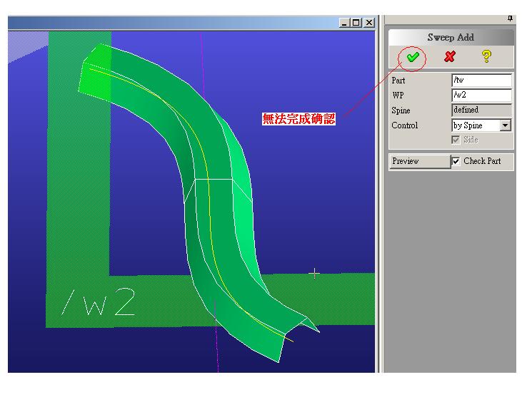

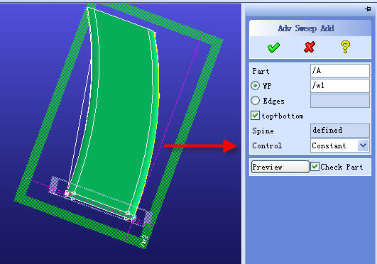

3 V9 i4 p* a" q. W- ~2. 如图1所示意,Freeform--->Sweep命令操作時﹐當截面几何非封閉時可以預覽出如Adv. Sweep的效果﹐但無法确認完成且無提示﹐但仍然可以取消命令執行

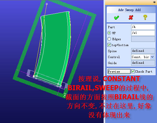

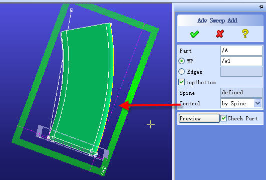

3. Adv. SweepConstantConst. Birail使用沒區別,操作出来的效果与constant一样

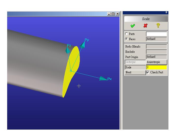

4.如图2所示意,Modify 3D-->ScaleFace的用法好象沒起作用。有些时候不同的实体试,则变长或变短,有的实体没任何变化。
: U$ N; c3 G6 l$ c, ^; k0 d$ O0 {3 C- M
   -->或是我操作错误?, u- e7 e* C% ~) @

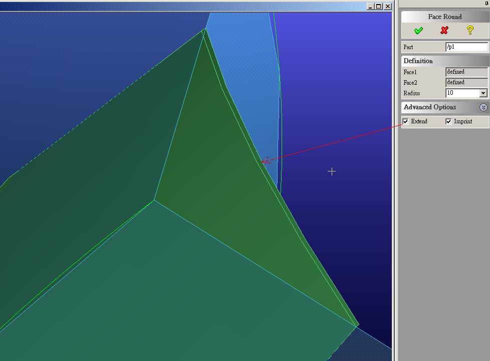

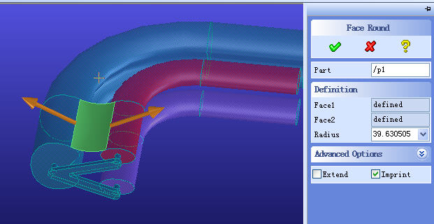

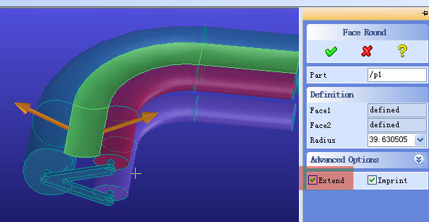

7 L% b; l& A- k) W8 b" z6.如图3示意,Rond圓角曲面的extend選項﹐還無法達到如實体倒圓角效果* B8 b1 r/ N, E" l" T- Y
9 N  J8 a2 U2 B' }  u  -->软件设计有此方向的改善呢?2 P- B9 a8 U) o# {) e% A

2。会有错误框跳出的吧,一般是曲面自交,把check part关掉能做出
+ u2 `" X0 I4 M3。Constant是按spine计算的Const. Birail是按birail线计算的。。。不过确实很难做出不同的效果来8 |+ `) U, o* K, Y$ I" S5 u
4。对曲面试试看,不是实体上的曲面9 X3 F0 ~+ D2 s

+ l8 |8 i, g! v& Z, E  P3 o4.曲面不能作用) Y  X: |& Q& L6 {% r

. `5 i% J) Y' c7 d! E2如图1所示意,Freeform--->Sweep命令操作時﹐當截面几何非封閉時可以預覽出如Adv. Sweep的效果﹐但無法确認完成且無提示﹐但仍然可以取消命令執行) e" `5 D7 }9 K+ _( o* `8 A
: r+ q! F! L* ^$ x6 j% P0 ?! i
因为这个命令,本身就是对于实体的操作,所以它要求的条件就是截面封闭,这是其使用条件之一,在新的版本2007,如果你的截面不封闭,它是不会让你选择完成.如果你要非封闭的截面,将要用曲面命令ADV SWEEP.3 {% X/ k# w3 h: l3 V5 x

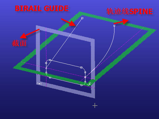

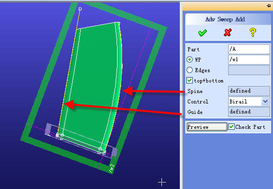

3. Adv. Sweep中Constant与Const. Birail使用沒區別,操作出来的效果与constant一样$ r0 P. o1 W) g5 `3 P6 p
. [2 T- _6 ^6 Q2 N' w其实CONSTANT和CONST.BIRAIL的区别还是很明显的,CONSTANT是说在SWEEP的过程中截面的方向保持不变,
: |& [2 |- [; rCONST.BIRAIL是截面的方向,以BIRAIL线来定义,不过好象这个选项没有起到作用.* U5 ?4 U9 o' W; K4 h( L

4.如图2所示意,Modify 3D-->Scale中Face的用法好象沒起作用。有些时候不同的实体试,则变长或变短,有的实体没任何变化。: K9 ~2 H. \& ]
! j% ~% p* ^, C这个是你对命令理解不正确产生的.要注意SCALE不仅仅是对几何的放大,还是距离的放大(与SCALE的ORIGIN原点的定义来放大距离),你自己在试一下,很好理解的
 楼主| 发表于 2008-5-25 23:10:09 | 显示全部楼层 来自: 中国广东佛山
实际操作也是有将放大的原点定义到face上,同时也可以定义u、v、w方向的放大系数,但发现还是起的作用不是很大

. e% m, Y5 ~5 ?$ s8 B3 ^6.如图3示意,Rond圓角曲面的extend選項﹐還無法達到如實体倒圓角效果
5 X& K1 d3 M' }4 {7 E$ o
1 e: V; l. u8 C: k  f; z主要是要理解这命令的用意,设计出来的目标,曲面圆角往往是在实体圆角无法实现的时候来采用,比如附件图8 B! M0 r5 U. B; e' A( E4 [& `
" q* |$ J9 {. G! W0 Q6 u; B
[ 本帖最后由 TEST-STEVEN 于 2008-5-25 23:16 编辑 ]
 楼主| 发表于 2008-5-25 23:22:57 | 显示全部楼层 来自: 中国广东佛山
6.如图3示意,Rond圓角曲面的extend選項﹐還無法達到如實体倒圓角效果! ^5 l# [. G( p0 c+ O( |. H
$ ]) t6 w% w6 ?! F主要是要理解这命令的用意,设计出来的目标,曲面圆角往往是在实体圆角无法实现的时候来采用,+ J5 K0 i3 m) k6 A" f/ z( O
. H9 I9 D( v  a$ k. _( A
以上同意!~
