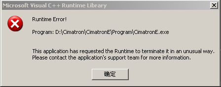

7 {6 R" |, |5 |2 W) V' Z! F+ S/ E请问导入IGS时出现RUNTIME ERROR(见附件),应该怎么办.
发表于 2008-5-18 09:41:29 | 显示全部楼层 来自: 中国山东济南
有可能是你的注册文件有问题,以前有过这样的情况,不知你用的Cimatron什么版本和如何计算Lic的- m0 ~  f( O& S( v7 n
另外一个需要注意:iges/igs、Step/stp这类转换文件最好不要放在中文路径下,包括“桌面”,文件名与文件夹都用英文或者数字。
 楼主| 发表于 2008-5-18 09:57:55 | 显示全部楼层 来自: 中国安徽芜湖
谢谢APWANG./ }. m1 r! w) \7 s  R
我用的是E5,路径都是英文,但同一组文件有的可以,有的不行.一点击确定就软件自动关闭.' Q( k# o) V4 _& Y+ n$ A# S
再请教以下自动计算LIC是什么意思?谢谢!
发表于 2008-5-18 16:15:47 | 显示全部楼层 来自: 中国山东济南
实在不行的话,可以试试其它软件导入该igs,然后再重新转成iges或者step
  Q! t: h& H8 F我个人感觉step作实体文件转换要比iges稳定
( b; v% e; E6 n* f2 W, D  i或者升级CimatronE到7.2吧,目前功能最稳定的版本
发表于 2008-5-18 17:04:57 | 显示全部楼层 来自: 中国浙江宁波
没有什么,其实不是这些问题,不信那样做还是不行的··- Z, u) M4 K* E+ R7 S7 ^6 ^8 H
是c++ 出错,直接更新 windows update
