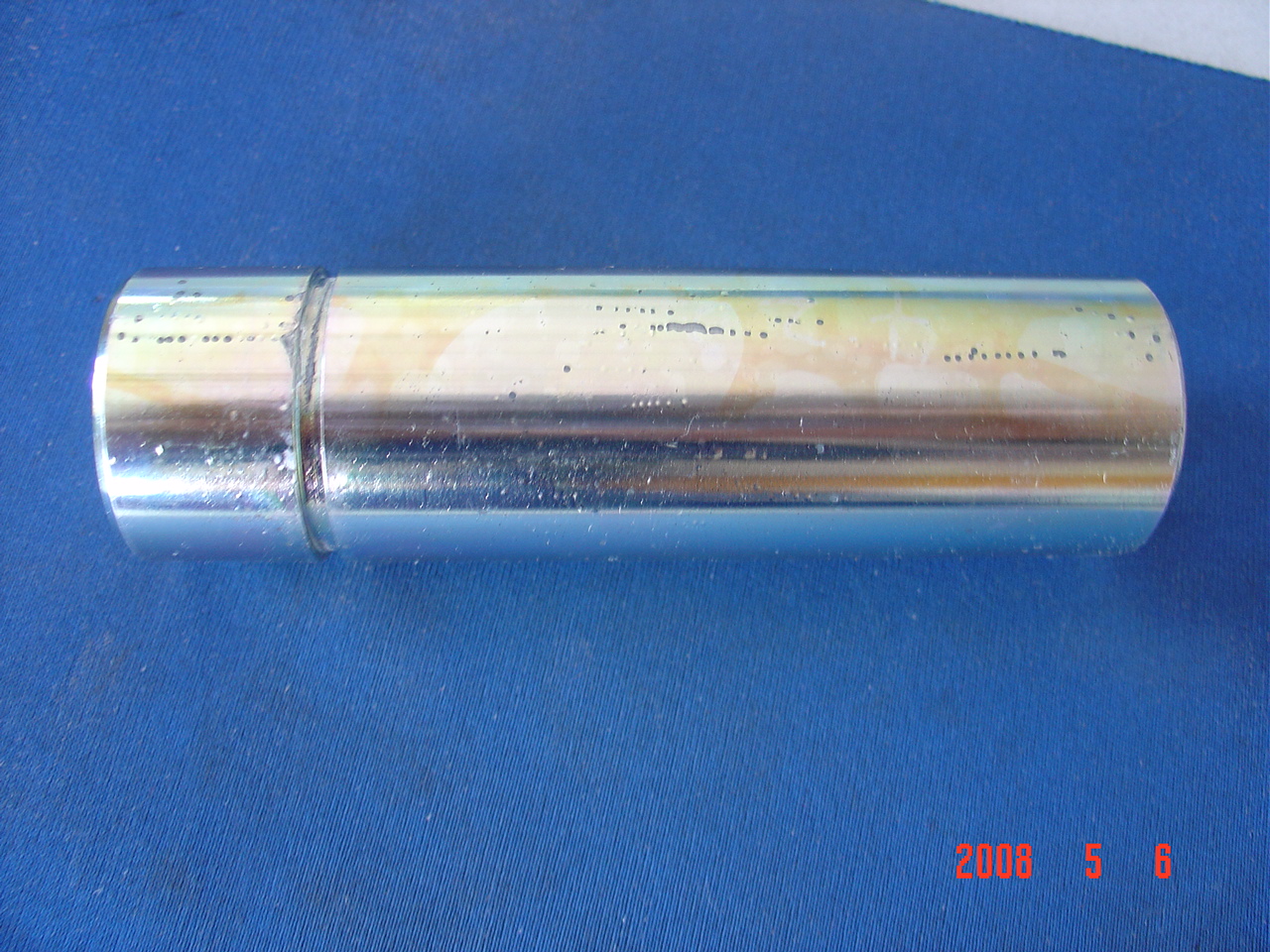

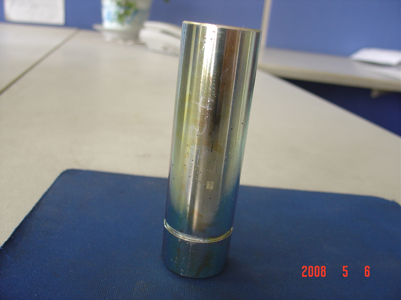

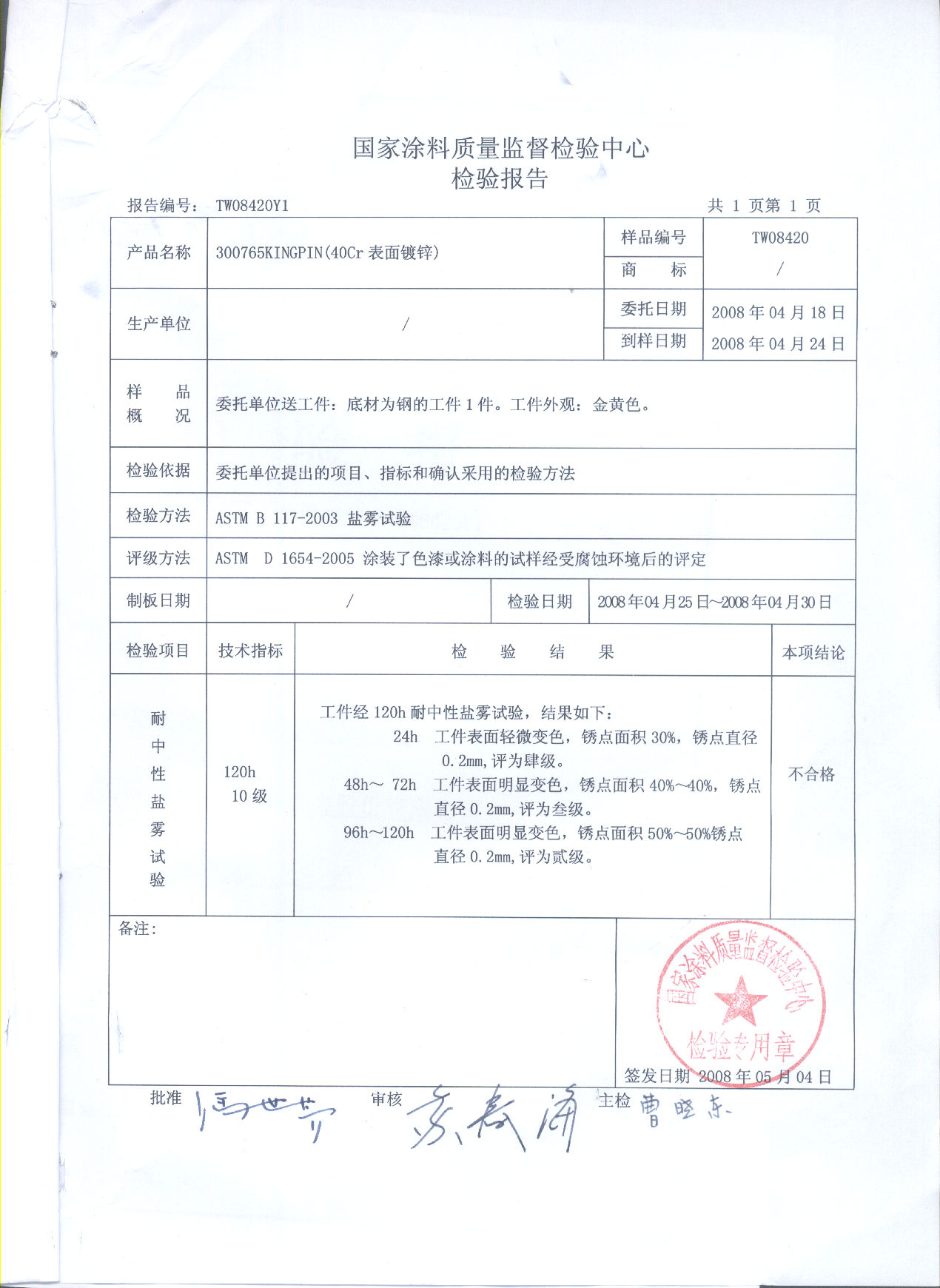

[localimg=221,300]1[/localimg]我厂有一产品出口美国,其中有一个工件需要镀锌,但要求是耐120h盐雾试验,我厂找了很多的镀锌厂并在国家涂料检测中心做了120h的盐雾试验,但都失败,报告及检测后的图片如附件,请大家给点意见.如有能满足要求的镀锌厂请和我联系或留下联系方式.[localimg=221,300]1[/localimg]

120小红锈还是白锈, 3+ 还是6+ ,这里有差别 !
发表于 2008-5-22 09:37:15 | 显示全部楼层 来自: 中国浙江宁波
呵呵,同样我公司接美国的订单,是接头类的,镀锌3+铬的,盐雾测试140H,要求36小时内无白锈,72小时无黑锈。同样我们试验了10几家电镀厂才合格。我知道里面加了一种日本产的药剂,并在工件表面上一种保护膜,就OK了,但很少的产品在测试时有锈,那是应为产品在运输是碰撞和有汗水的不干净的手拿放造成的,要注意哟
发表于 2008-5-22 09:39:08 | 显示全部楼层 来自: 中国浙江宁波
打铜底的镀品才会有红锈产生的

你们的镀锌层厚度取的是多少,按ASTMA153规定最小是0.0034in。* ^1 ?( N- w# q6 T% V
你可以按SSTM B633电镀厚度改为0.001in。3 @4 x6 I  S. O7 q5 G
所以你看看你们公司采取的厚度是不是不符合要求?
6 y% V4 X! L+ [. S: Z再就是电镀之前的除油等表面处理如何?处理不好肯定影响电镀。
发表于 2008-5-22 12:38:59 | 显示全部楼层 来自: 中国浙江宁波
回复6楼#
120H盐雾测试,镀锌厚度MIN0.0076mm-0.0127mm,表面油污没去干净,电镀后直接可以看得出来的,当然它会影响到盐雾测试的结果的。

不知道楼主是哪里人,看图片这个零件表面镀层应该是六价铬,但是现在出货到欧洲各国,六价铬是不行的。' |8 b+ v, H/ M0 c" s( @3 n8 ~) M
如果是三价铬,表面需要加一层封密剂才能达到120小时没有白锈,240小时没有红锈。
! I8 k# V) H$ m; h+ R7 C我这边是上海的,我知道上海这边有几家公司都能达到这个要求。
发表于 2008-8-25 10:21:23 | 显示全部楼层 来自: 中国山东德州
钢铁件镀锌做盐雾试验主要是测试其表面钝化膜层的耐蚀性,从零件的表面看工件采取的好像是三价铬钝化没加封闭膜。彩色三价铬钝化加封闭膜120小时绝没问题,但必须是镀后到使用前或盐雾试验前不能有任何磕碰现象,一但出现表面封闭膜和钝化膜划伤那就是盐雾试验不合格的地方。
