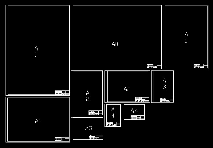

公司老师傅说 图纸要标准化
9 a7 |" V; i+ @; O8 b6 p$ @3 u翻阅设计手册 图纸标题栏为180X56
( s4 k1 a  ^( m# _# Z. Z修改后 在打印时出了问题* h) s2 p* Y( ?' T: z4 ]
A4图纸打印 标题栏占了近1/3空间
  X# U+ ]6 Y6 _5 A3 EA0图纸打印 标题栏几乎看不见写了什么* ^8 [8 |0 l# I' n: M; @. c
因为打印机只能装载A4纸
  W; ?; {$ H6 h$ G# s: J我现在只好对标题栏进行适当的调整
" [# C/ u& p0 b& S' K: ]5 |' c好像又违背了老师傅的要求- C6 T) m/ n; c% h
请问谁有高招解决这个问题1 e0 ?, @8 }. ^" P* b4 O% H

我感觉你有点对图纸概念模糊
) I( b4 H& o, D" @第一:因为打印机只能装载A4纸,那么你只能是也绝对是竖的出图,也就是A4图纸! B* j" m/ B* P& x/ L' ~% }. o  ?
第二:因为打印机只能装载A4纸,所以,你不能用其他A3 A2 A0 A1的图框,A4是:210 -2972 {/ J% {% t% |+ h  s6 \
A3: 420 -297   A2  420 -594   A1 841 -597,你A4的图纸怎么能出那些尺寸的图纸呢?
0 o3 A4 p  Z! u* A如果用A4,图太大,装不下,可以适当调整比例的,标题栏出来的也肯定是180(实际尺寸),是不能随意更改的,不然你的图纸就不能是依据制图的标准了

1.图纸本来就有横竖 A4也一样
& J- E4 b% ?( T: d, E' |' [; ~. ^3 A2.可以出横图 见附件
. ~1 E  M7 K. d6 K3.就是这样才问你们. X7 S+ |4 G( k1 T$ P" Q0 N
是否一定要保持实际尺寸

没错,A4一样可以横竖,但是机械行业,A4中就是竖的,不信的话,你可以随便问一个工程师。- \$ |; j' D" @
既然你选择A4,就一定要打出A4的图纸跟尺寸- W5 y* N3 k# X
其他类推
% g! L, K# _" J- W; R0 V8 }, b单纯的一个框选,一个按比例缩放,出来的图纸可以说是不规范的

可以调整图纸的绘图比例,这样能保证图框始终是按照国标规定出图

正式的图纸,图纸幅面和纸的大小是对应的,A0幅面的打印在A0的纸上,是不存在你所说的问题的。: }! N0 h8 u2 t% Z6 q
把大幅面的图纸打印到小纸头上,这种做法就已经不是正规的做法了,还谈什么标准化?A2的图纸缩小打印到A4纸上,已经要影响阅读了,A0的图纸缩小到A4,大概要看不出来了。) R+ ^/ }: ~: L
不只是标题栏的问题,标注的尺寸、文字都是同比例缩小了。$ i5 W4 N, ^' o+ B! x
4 {' F- H8 }# ~  s4 f4 |; v! H( S% E我一般在试制或者临时图纸缩小打印,A2的缩到A4,A1的打印成两张A4,拼成A3,此时标注文字等缩小,还不至于看不清,标题栏缩小正好提醒用的人这是经过缩小的图纸,上面的比例是不对的。
7 c# C5 Q3 P. E  n0 m在正式归档的图纸大幅面自己不能打印的,到外面打印,是A3的还是打印成A3,是A2的打印成A2,这个时候肯定完全符合标准要求的。
