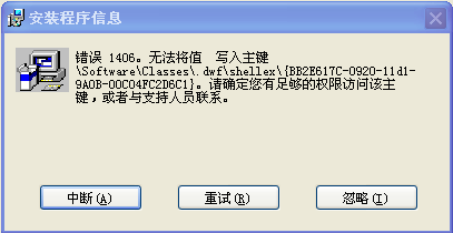

安装AutoCAD2006时出现了错误提示:如下" V. D! h9 c! P. h5 k5 \
后来进不了软件激活界面,注册机也用不了,不知道怎么了?/ {3 }% S8 W  Q" b+ y; E
拜托解决一下.

首先建议一直点“忽略”,看能不能继续安装。
3 ?, H: c& J% W这种方法即使可以继续安装下去,在CAD使用过程中可能会出现这样那样的问题。可以尝试下面这种方法:
: H: B$ G$ e  z9 K" a3 j2 F9 v使用regedit命令打开注册表在HKEY_LOCAL_MACHINE\SOFTWARE\Classes
* B% ]2 x- @" p) s( ?3 d9 M右键单击此项,选择权限---高级--权限,最下面一行
# J# g0 Y0 `% I0 v2 d“用在此显示的可以应用到子对象的项目替代所有子对象的权限项目(P)”
) ~, U) V$ h$ H& u3 o* t1 K/ [在此项前面打勾--应用,然后在安装界面上点击重试即可。

好像跟Microsoft.NET Framework这个有关..到现在我也还没研究出为什么.

是我的原来安装的系统有问题了,重新安装后就好了。原来的杀毒软件给换掉了,重新安装了NOD32,效果还不错。

这个不是系统有问题就是安装盘有问题!
