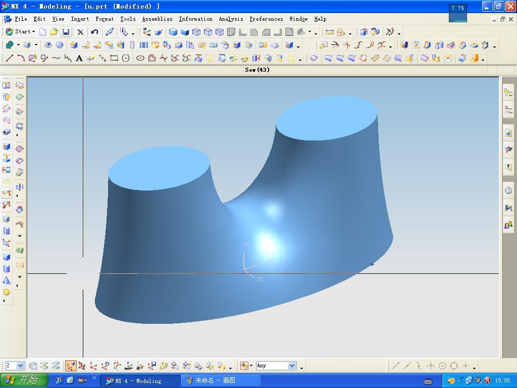

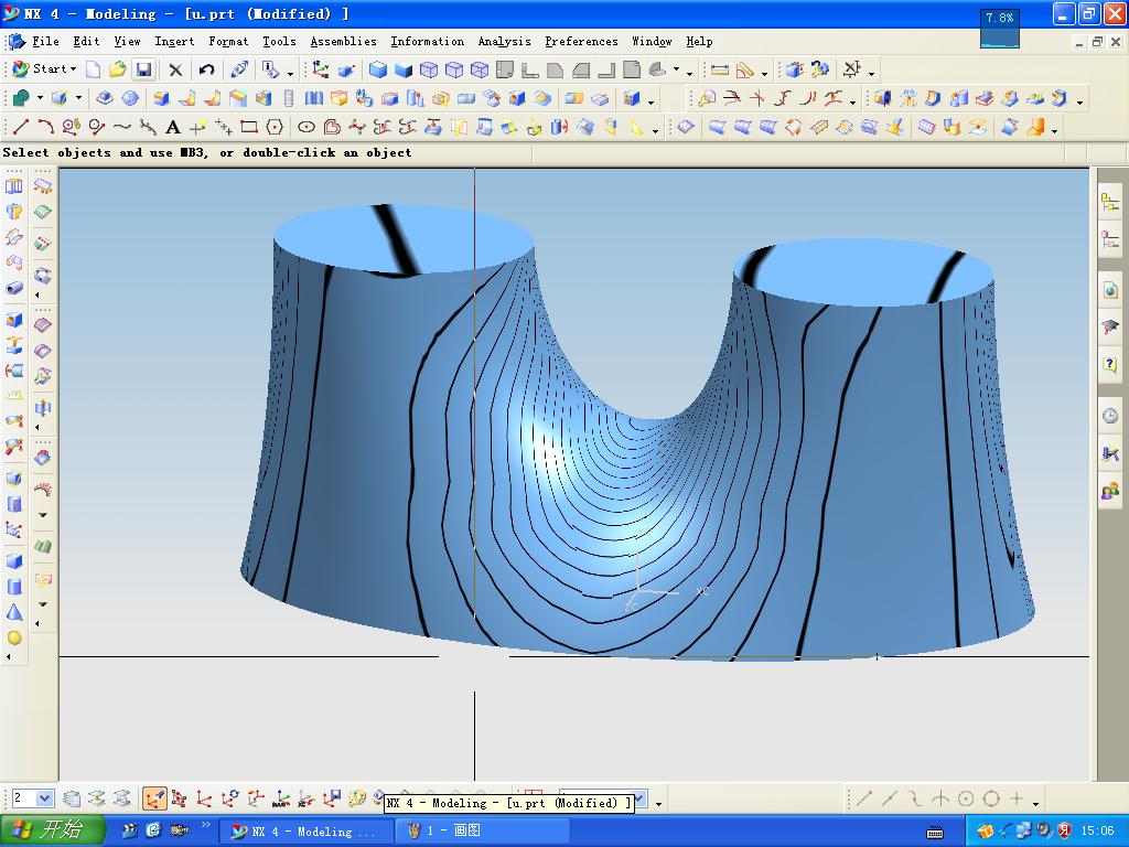

又一个补面题(看看你能加厚到多少)
" r* e# f" ~- x$ U( Q建议加厚到2.5MM以上的版主给与加分~!~3 k( \; {9 R! e! E

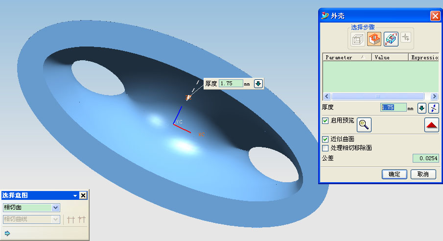

发表于 2008-5-21 16:25:31 | 显示全部楼层 来自: 中国山西临汾
我有只能加厚到1.75mm。好象不能加厚到3mm。

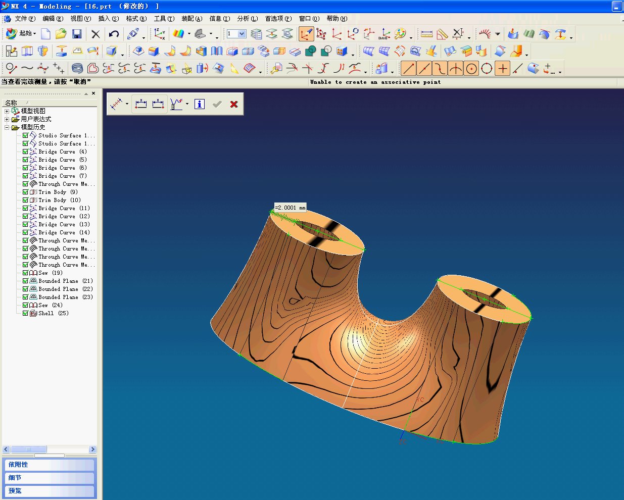

发表于 2008-5-21 17:54:26 | 显示全部楼层 来自: 中国浙江宁波
我的勉强只能加厚到2MM,里面有点变形

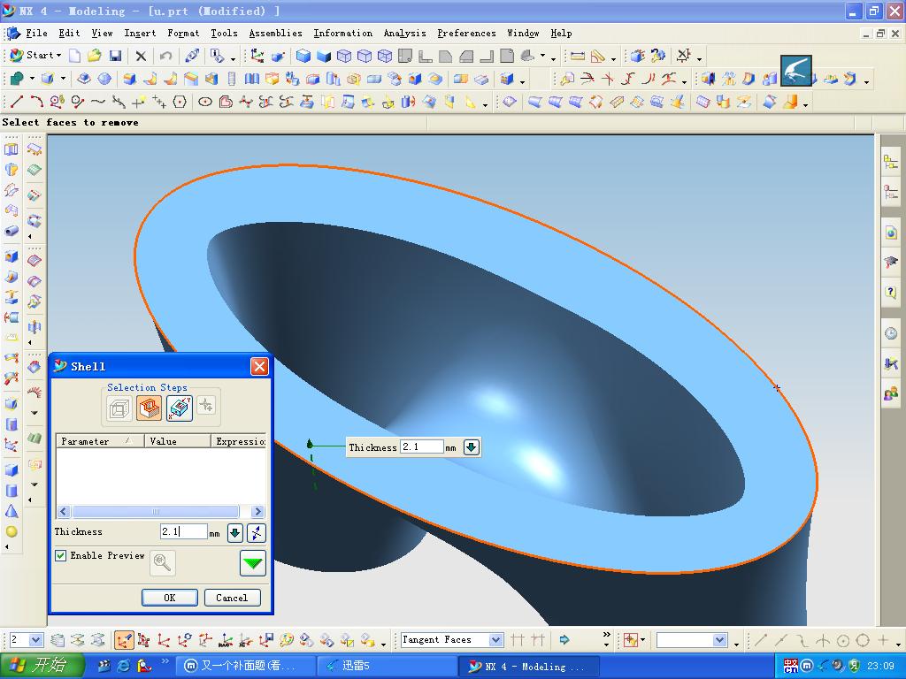

你面做得不好。所才加到1.7我能加到2.1厚,没有认真做。。如果做好的话我想2.5是可以的,3.0厚也不是没有可能

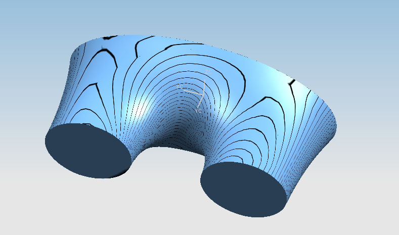

发表于 2008-5-22 16:57:48 | 显示全部楼层 来自: 中国山西太原
楼主,我又重新作了一个,这次可以加厚到2.05mm。& S% S8 `; f3 X
能否把你补面的思路讲一下吗?先谢谢了。

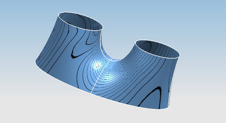

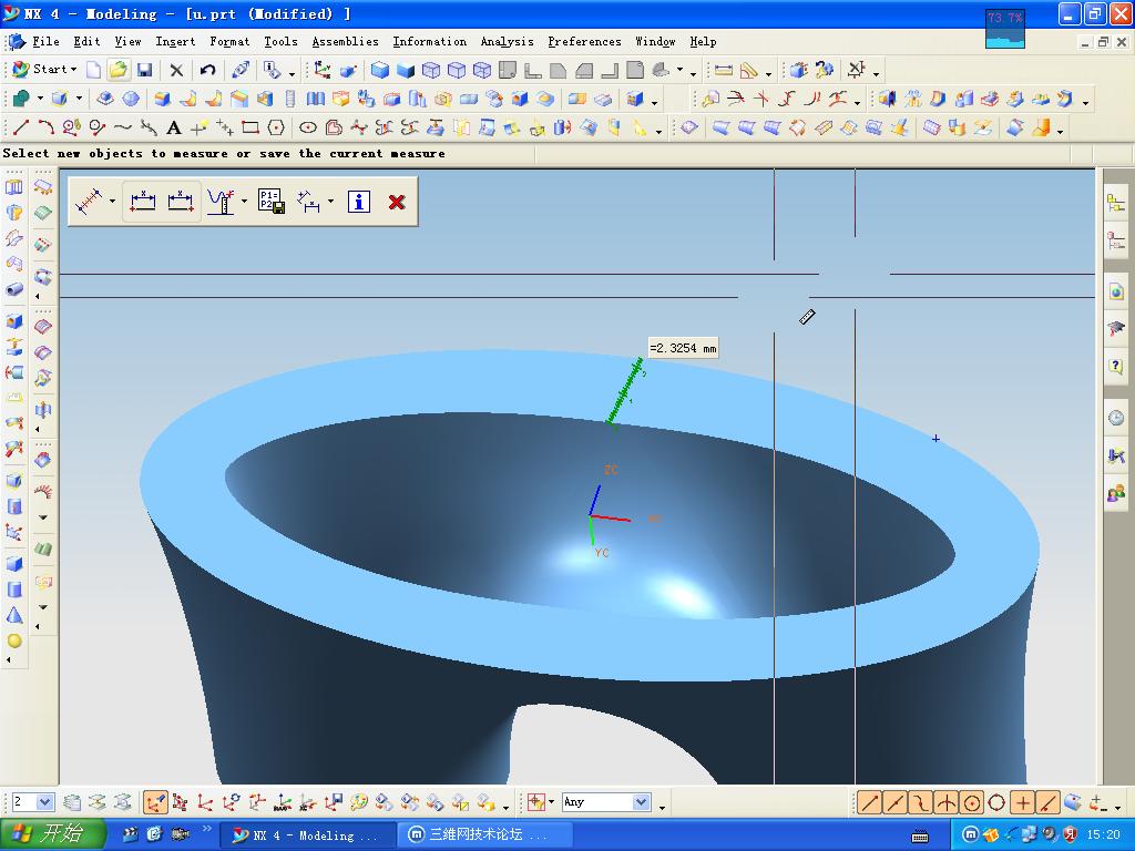

发表于 2008-6-6 20:01:20 | 显示全部楼层 来自: 中国浙江金华
我做的
8 ^7 Z& |8 c# }% u9 n) s加厚极限2.2mm, c# X) M6 {+ O; [- O: U3 l2 B
抽壳极限2.6mm1 W3 ]# L/ I% r4 h  q: B
不过实体效果有点奇怪* x6 a3 E! I& B8 c9 b: K  l  p  O
没上传实体
- b" _/ P" O' R只上传了圆来条件曲线和曲面
. ]( F! H, S; N# A8 E0 @有兴趣的可以下下来试验一下
" e# \1 q' l: u# k& i. G4 a3 y/ F/ u: j
