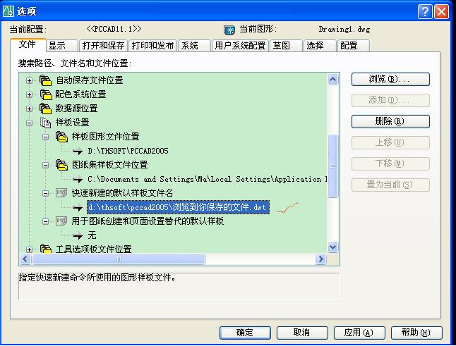

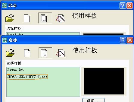

发表于 2008-5-18 21:53:30 | 显示全部楼层 来自: 中国江苏镇江
是呀!模板就是*.dwt   用文件另存为0 L( N7 L& u& q# C% x
如图设置。
wsj249201 + 2 技术讨论

发表于 2008-5-22 10:14:59 | 显示全部楼层 来自: 中国福建漳州
打开模板,然后另存就可以了
