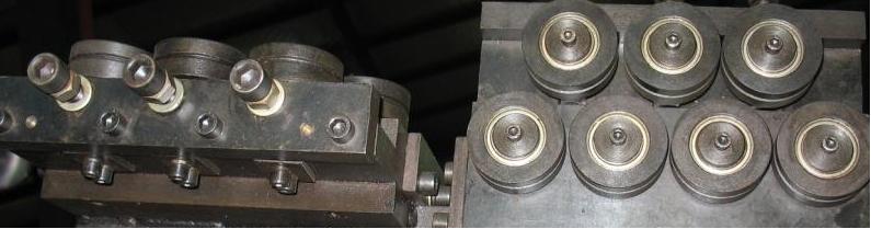

发表于 2008-5-31 15:28:16 | 显示全部楼层 来自: 中国广西桂林
做过的校直机构!
% u8 Q9 z$ G5 G4 S% W
7 E0 |6 A5 [! J+ E- L4 R[ 本帖最后由 tbd 于 2008-5-31 15:34 编辑 ]
hero2006 + 3 好资料,感谢对论坛的支持!

发表于 2008-6-5 12:55:06 | 显示全部楼层 来自: 中国浙江杭州
原帖由 tbd 于 2008-5-31 15:28 发表 http://www.3dportal.cn/discuz/images/common/back.gif
; h# q6 [. p6 w- A: L8 s/ k( o- J做过的校直机构!
' n4 \) j% j: v# M3 _) c
这个照片是是做毛细管下料机的校直部分吧吧
