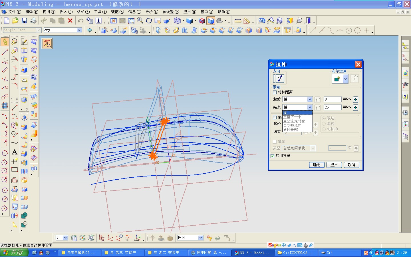

我在画鼠标加卡筋时碰到了这个问题 请高手援手

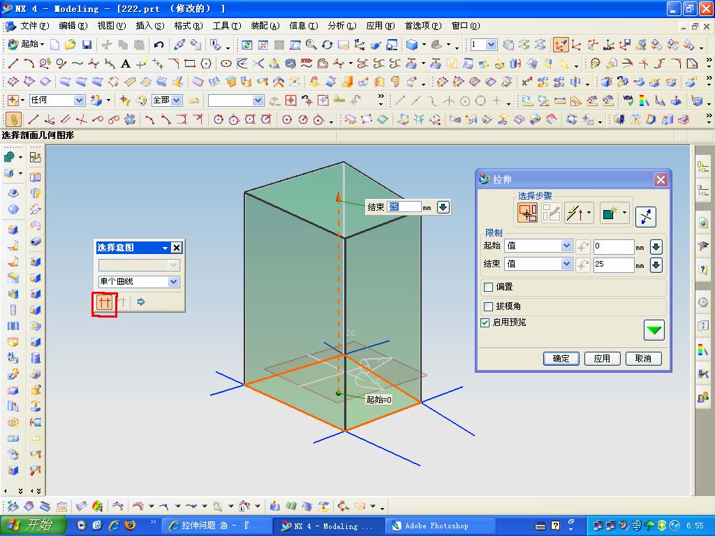

在“选择意图”对话框中,选中“在相交处停止”按钮。如图红框所示。

2 c; v* O3 [* G1 e% o; l选择意 图我也不知道在那里没有用过请赐教

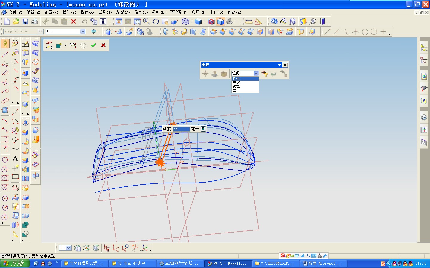

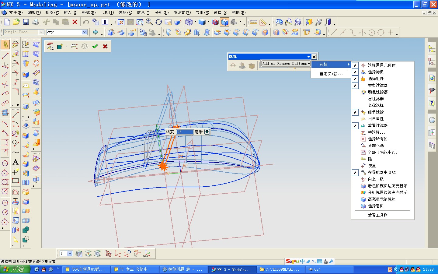

我用的ug3.0选择界面没有老大给的提示
下拉菜单里也没有
下拉菜单里也没有
而且我拉伸的只是两条线,拉伸至选择对象还不可用
